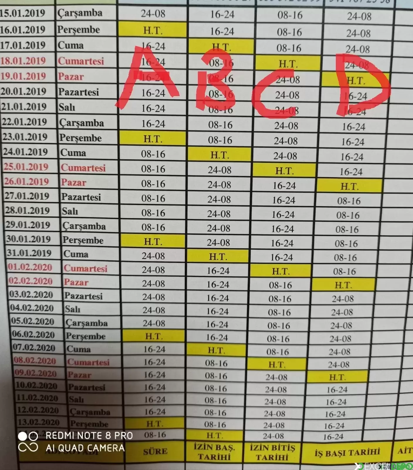

Üstadım vardiya değişikliği her personel için hafta tatilinden sonraki gün başlıyor. Vardiya Örnek.jpeg'e bakarsanız anlatmak istediğimi daha iyi anlarsınız zira ben anlatamıyorum. Yukarıdaki ABCDEF verileri vardiya başladığı ilk günü manuel girebilmek adına bir önceki ayın son gününden devam etmesi için.
Vardiya sıralaması farklı bir alana yazıp oradan çeksek daha doğru olur kanaatindeyim sıralama şöyle 16-24*6 HT*1 08-16*6 HT*1 24-08*6 HT*1 sonra başa dönüp tekrar 16-24 vardiya sıralaması her personel için aynı şekilde dönüyor.
Üstadım her ikisi de istediğim sonucu almıyor. D14 D15 D16 D17 D18 ve D19 yukarıda manuel girdiğim değerleri alması lazım. Sonraki Hücreler D14 için konuşuyorum soldan sağa doğru D14 16-24 ise öyle devam etmeli E14de 16-24 olmalı HT'ye kadar HT'den sonraki hücre HT'nin bir önceki hücresine bakmalı 16-24 ise 08-16 devam edeyim demeli.
