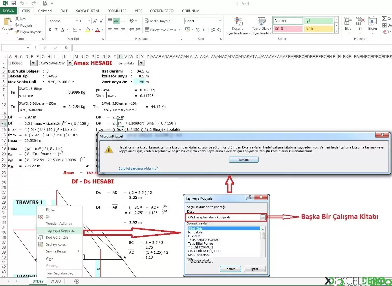

Bir Excel dosyasındaki sayfayı başka bir excel kitabına kopyalarken aşağıdaki resimde görülen hatayı almaktayım.
Kopyalamak istediğim sayfa

Excel'de Versiyon faklarından kaynaklı bazı sınırlar mevcut.
Örneğin;
Office 2003 Excel'de 65.536 satır bulurken; sonraki versiyonlarda bu sayı artmıştır.
Siz, 2013 Excel'den eski bir versiyona taşıma işlemi yapmak istiyorsanız, Sayfa Taşıma işlemi sonucu bu hata çıkar.
Neler yapılabilir?
-- Taşımak istediğiniz sayfadaki alanları Kopyala-Yapıştır ile hedef dosyaya alabilirsiniz.
-- Ya da bu işlem için uygun makro kodu kullanabilirsiniz.

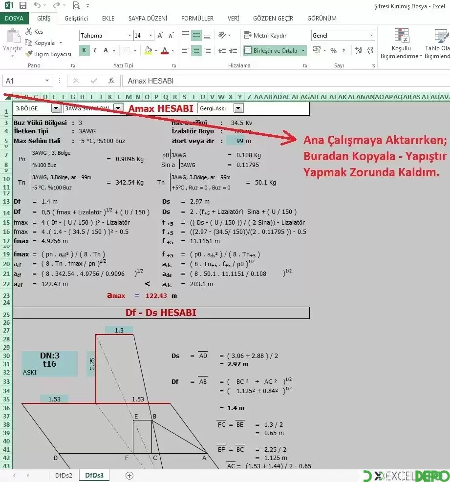

Kopyalamak istediğim dosya'yı daha önce forum'da paylaşmıştım (ilk mesaj'da link ekledim)
bunu kopyala yapıştır yaptığım da sayfa düzeni aynı geçmiyor.

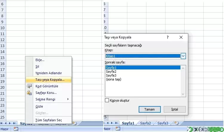

Merhaba, excel çalışma kitabında bir sayfayı, başka bir çalışma kitabına birebir kopyalamak için;
Taşımak veya kopyalamak istediğiniz sayfa isminin yazdığı yere, fare(mouse) sağ klik ==> taşı veya kopyala, ==> kitap seç, (taşıyacağın kitap ismini seç) kitabın sonuna ise sonuna işaret tık koy, değilse, hangi sayfa yanına taşınmasını istiyorsan onu seç ve tamam işaretine bas, en basit ve kolay yolu bu olduğu gibi dosya orijinal olarak diğer kitabın orjinal kopya sayfası olur. Alternatif çok ama benim bildiğim kod olmadan, bu yol hakkında acizane bilgi vermek istedim.

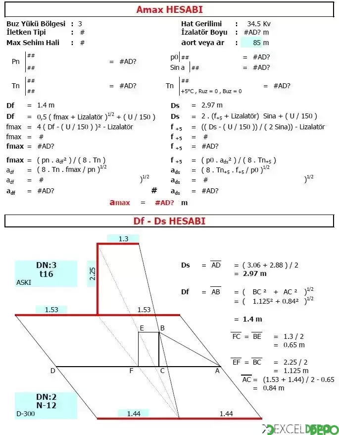

Buradaki kod'larla Tüm sayfaları Tek bir PDF yapıyorum. Ama PDF'i yapınca aşağıdaki resimde görüldüğü gibi hesaplamayı aktarmıyor:
özellikle ilgili sayfayı açıp, farklı kaydet deyip. Dosya Uzantısını PDF seçince Sorunsuz olarak PDF'e çeviriyor (ekte)
bu durumu nasıl düzeltebilirim ?

Bu konunun ilk mesajında yazdığım gibi sayfaları aktaramadığım için. Volkan Bey'in dediği gibi
Kopyalama işlemi yapmak zorunda kaldım.

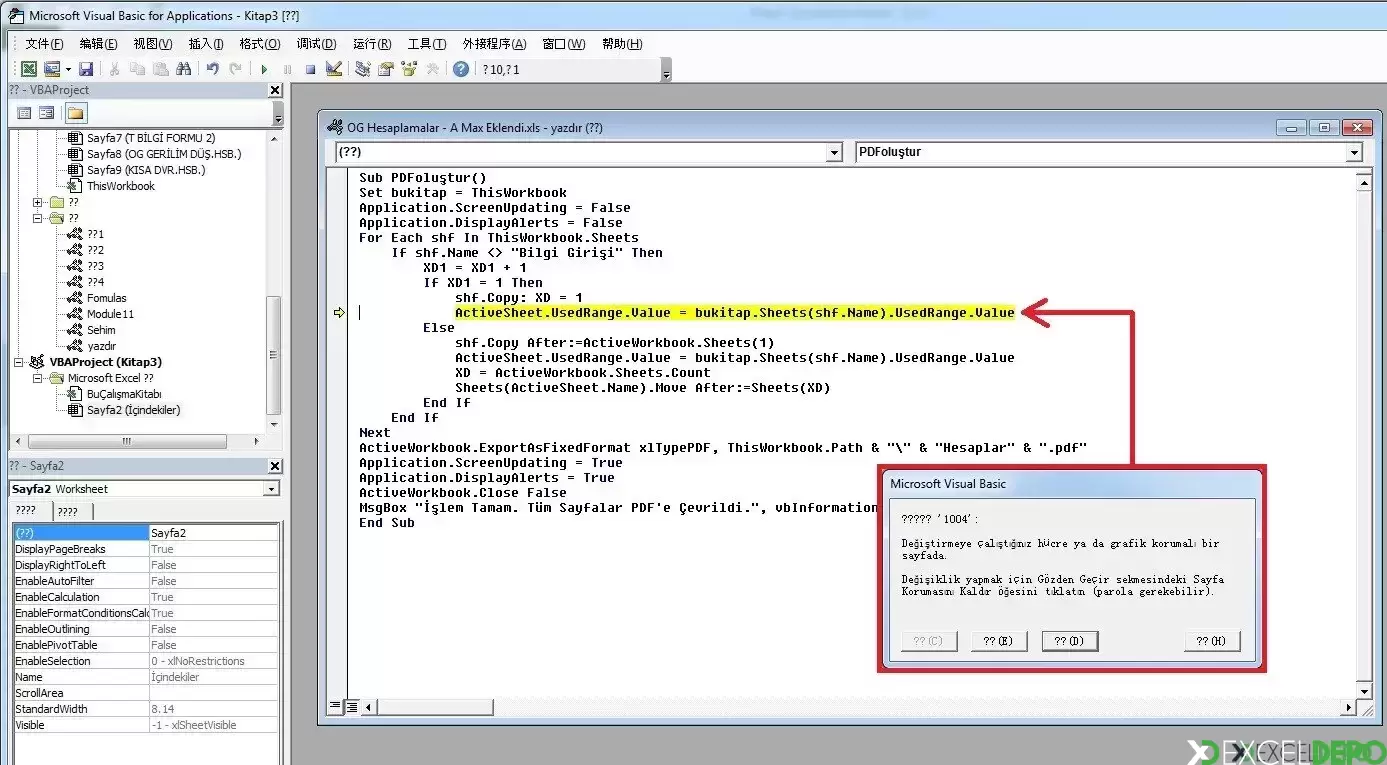

Verdiği Hata Mesajı:
yada kodların verdiği bu hatayı düzeltebilecek yeni kod'lar hakkında yardımcı olabilirmisiniz ?

Bu eklemeyi yapmadan önce 1ci sayfada hata verirken. Bu kodları (Yeşil'e boyadığım) ekledikten sonra 7ci sayfada hata vermeye başladım.
Hatta Bütün sayfaları kontrol ettim. Bütün sayfalarda şifre aynıdır.
Bir öneriniz var mı Hocam ?

ActiveSheet.UsedRange.Value = bukitap.Sheets(shf.Name).UsedRange.Value
7ci sayfada kırmızıya boyadığım yerde hata veriyor.
