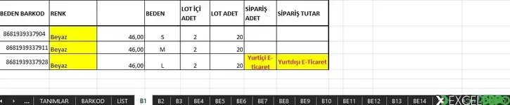

Merhabalar,
Yukarıda bulunan beden kodlarını diğer sayfalarda(B1:B17) bulunan beden kodlarıyla birlikte aynı sütünda alt alta toplamak istiyorum. Saatlerdir bu konuda formül arıyorum yardımcı olursanız sevinirim :)

Dosyanız ektedir...
@Ömer BARAN Dosyayı revize ederek tekrar yükledim.
Beden barkodu ve rengi sayfalarda sabit.
B1 den B7ye kadar olan bütün sayfaların A2,A3,A4 hücrelerindeki Beden Barkodlarını ve C2, C3, C4 hücrelerindeki bedenlerini Sheet1 sayfasına eklemeyi istiyorum.
Ürün kodunu çekmek için farklı bedenleri çekmek için farklı formül kullanılacağını düşünüyorum ama siz ne dersiniz?

Detaylı anlatımınız için çok teşekkür ederim. Dogruyu söylemek gerekirse anlattıklarınız benim excel seviyemin üzerinde ve saatlerdir hem araştırıp hem de sizin yazdıklarınızı tekrar tekrar okuyarak formül içindeki fonksiyonların işlevlerini kullanabilecek şekilde ögrenmeye çalışıyorum.
Fakat aşağıdaki dosyada kullanabilecek şekilde formülü revize etmeyi başaramadım.Bir önceki paylaştığım dosyada hücreler farklı olduğu için hata veya yanlış veri aldım.
İsteğim, aynı şekilde beden barkodlarını, Renk , Beden ve Adetlerini Sheet1 sayfasına çekmek.
Bu konuda da yardımcı olur formülü paylaşırsanız çok mutlu olurum :)

1 - Veriler her sayfada A18 : E22 arasında...
2 - Her sayfanın 22. satırlarında Veriler YOK.... (Bu ÖNEMLİ) ... Belki dolabilir mi...? Yani bazı sayfaların 22. satırında Veri olup, bazılarında olmayabilir mi? Ya da bazı sayfalarda sadece 18. satırda veri vardır da 22. satıra kadar Boştur.... vs gibi...
3 - Alış Fiyatı listelerinizde 3. kolonda... Evet Veriler YOK. Şu haliyle XMLFİLTRELE de o satırlar olmadan listelenecek. Ancak Veri Yazıldığında listelemeleriniz yanlış olacak. Burada veriler bulunabilecek mi?
4 - Buradan şunu da ekleyebiliriz... Beden kod numarası varken, diğer kriterler için bilgiler yazılmayıp BOŞ da bırakılabildiği durumlar da olabilir.
Örneğin, Bir Beden Kod numarası için Renk kolonuna bir şey yazılmayabilir, ya da Beden kısmı BOŞ bırakılmış olabilir.
Bu mümkün müdür?
5 - Sayfalarda TEKRAR eden beden Kod Numaraları olabilir mi? Yani, örneğin RB5 sayfasında olan Bir Beden Kod Numarası, RB16 sayfasında da bulunabilir mi?
6 - Sheet1 de listeleme yaparken, aralarda BOŞ satırlar olabilir mi? Örneğin ilk sayfada RB1 sayfasında 18 - 21. satırlar dolu 22. satır BOŞ ... Listelemede 4 adet kod numarası + 1 BOŞ şeklinde mi olacak yoksa BOŞ yerine RB2 sayfasının ilk DOLU değeri mi gelecek... Eğer öyle ise formülün İNDİS kısmında köklü bir değişiklik gerekecek...
Sorularımdan 5 no lu maddede yazdığım TEKRAR edilebilirlik de, Tekrar etse bile Aynı Kod No için Beden, Renk değişikliği olmayacağını düşünüyorum... Sadece adetleri farklı olabilir. Onlar için de toplam alınabilir....

Sorularımdan 1, 2, 3, 4 ve 6 dikkate alındı....
5. sorumdaki olayı söylemiştim.
1 - Veriler her sayfada A18 : E22 arasında olacak.
2 - 22.Satırda veri yok ama veri olabilir.
3 - Evet Alış fiyatı bulunabilir.
4 - Evet yazılmaması mümkündür.
5 - Hayır var olan bir barkod numarası diğer sayfalarda bulunamaz. Her kod tek
6 - 4 adet kod ve sonrasında RB2deki kod gelmeli. Boşluk sadece dolduğunda eklenebilmeli
