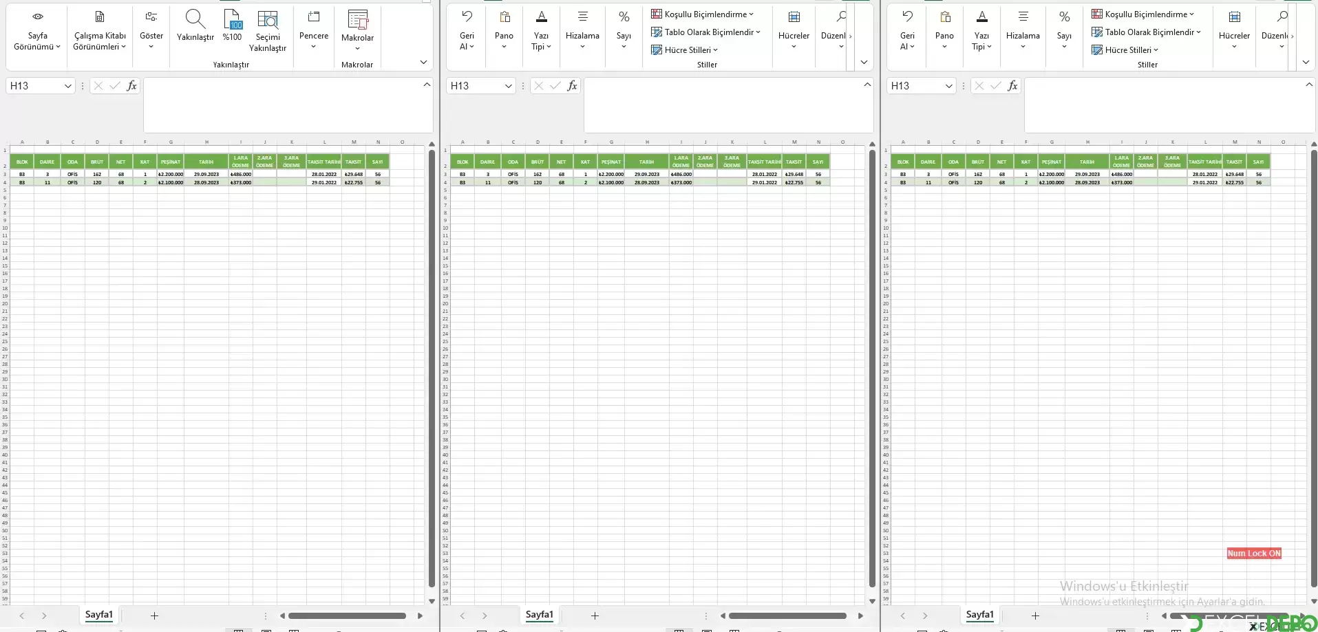

Hocam aslında açıkladım tekrar deneyeyim, dosya adını aynı yazdığım için belki bir karışıklık oldu. İstediğim şey çok basit, dosyaya gerek yok esasında.
22.01.2022 diye gözüken tarihin, bir sonraki aya girdiğimizde otomatik olarak 22.02.2022 olmasını, daha sonraki aya girdiğimizde 22.03.2022 olmasını bu şekilde otomatik olarak güncellenmesini istiyorum.
O zaman benim ve @okutkan 'ın cevapları işinizi görmeli. Verdiğimiz cevaplarda olmayan nedir?Hocam aslında açıkladım tekrar deneyeyim, dosya adını aynı yazdığım için belki bir karışıklık oldu. İstediğim şey çok basit, dosyaya gerek yok esasında.

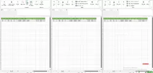

3 dosyanızın görüntüsü. Farkı ben mi göremiyorum bilemedim.
Gerçi önemli de değil.
Hocam okutkan'ın cevabında herhangi bir kod göremedim. Sizin attığınızda da tarihi nasıl gireceğimi tam anlamadım. Ben çok temel düzeyde biliyorum belki o sebeple.O zaman benim ve @okutkan 'ın cevapları işinizi görmeli. Verdiğimiz cevaplarda olmayan nedir?
Yok hocam farklı gönderdim tekrar gödereyim.
Formül H5 hücresinde.Hocam okutkan'ın cevabında herhangi bir kod göremedim. Sizin attığınızda da tarihi nasıl gireceğimi tam anlamadım. Ben çok temel düzeyde biliyorum belki o sebeple.
3 dosyayı da tekrar indirdim. Yolladığım ekran görüntüsü aynı.Yok hocam farklı gönderdim tekrar gödereyim.
Tamam bu farklı.Yeniden dosyayı atıyorum.
İlk verdiğim formül istediğinizi yerine getirir. Denediniz mi?
Bu kodu görmek için giriş yapmanız gerekmektedir (1 satır).
Giriş Yap
Hocam sizi çok yordum kusura bakmayın. Dediğiniz formülü sekmeye girdiğim zaman 24.02.2022 yazıyor. Değiştirmem gereken değişkeni anlamıyorum.3 dosyayı da tekrar indirdim. Yolladığım ekran görüntüsü aynı.
Tamam bu farklı.
Kod:Bu kodu görmek için giriş yapmanız gerekmektedir (1 satır). Giriş Yap
Estağfurullah. Bizler kar gütmeyen, yardım etme amaçlı burada bulunan insanlarız.Hocam sizi çok yordum kusura bakmayın. Dediğiniz formülü sekmeye girdiğim zaman 24.02.2022 yazıyor. Değiştirmem gereken değişkeni anlamıyorum.
Siz kendiniz ne istediğinizi biliyorsunuz bu sebeple anlattığınızdan kendiniz anlıyorsunuz fakat biz ne istediğinizi tam olarak bilmediğimiz için tam olarak anlayamıyoruz. Oysa ki verilen her iki cevap da doğru cevap. Tabi bu da bizim tarafımızdan bakınca.
Frekansları karşılıklı tutturabilirsek çözüme ulaşabileceğiz.
Burda en önemli sorulardan birisi; tamam ay, yıl güncellenecek ama gün nereden gelecek? sabit mi? Yani her ay 28'i falan mı?
Biz tabloda tarihi değiştirdiğimiz zaman sizin diğer verileriniz sizi bir hataya düşürecek mi, onlar nasıl etkilenecek bu da ayrı bir mesele.
Bu kısmını da sanırım ilerleyen zamanlarda çözmeye çalışacaksınız.
Tablonun işleyişini tam bilmediğimiz için anlamaya çalışıyoruz.
