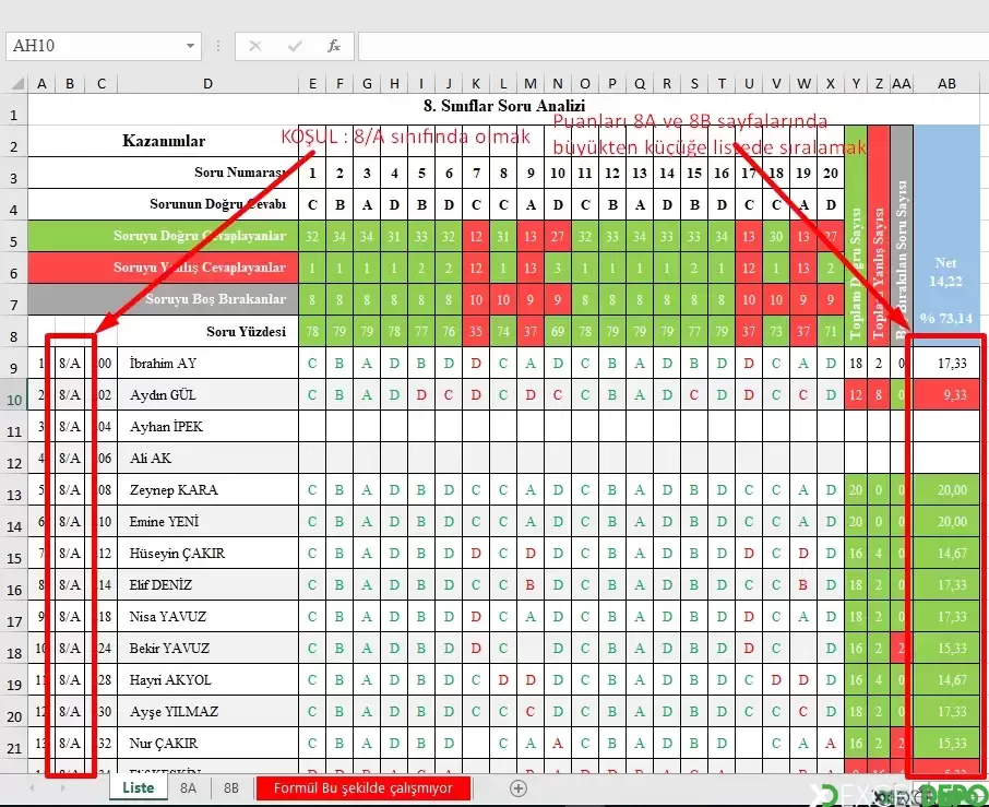

Yapmak istediğim ise 8A sayfasına 8/A sınıfında okuyan öğrencileri (AB) sütunundaki puanlarına göre büyükten küçüğe sıralamak. Aynı işlemi diğer sınıfa yani 8/B sınıfına da yapmak...

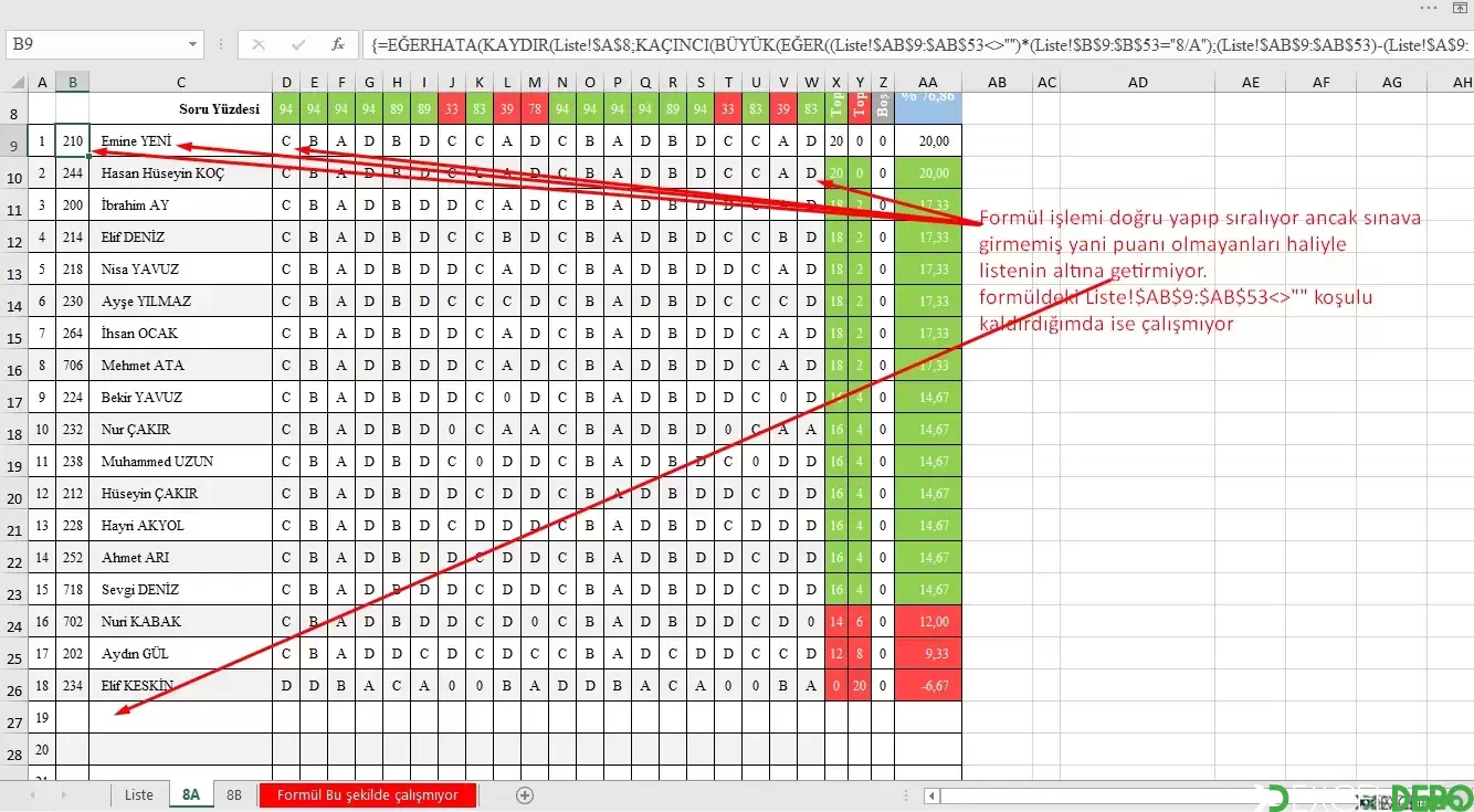

Kaydır dizi formülü ile internetten yaptığım araştırmalarla üstteki formülü buldum. Gerçekten çok işime de yaradı ve ufkumu açtı. Emin değilim ancak @Ömer BARAN bey yazmış olabilir. Ona da buradan teşekkür ediyorum.
(AB) sütunundaki puanları olan öğrencileri sınıflarına göre ayırabildim.
Ancak puanları olmayan öğrencileride sınıflarında listenin altında sıralatmak istiyorum.
Ancak formülde iki koşul var. Bunlar;
1. koşul : (AB) sütunundaki puanları olan öğrenciler
2. koşul : (8/A) ssınıfındaki öğrenciler
1. koşulu kaldırmak ve sadece 2. koşul ile çalıştırmak istiyorum.
Ancak formül tek koşul ile nedense çalışmıyor.
Ne yaptımsa çalıştıramadım.
Gecelerimi günlerimi yedi ama yinede çalıştıramadım.
Bu sorunu aşmam lazım yoksa çalıştığım dosya burada takıldı kaldı.
Bu konuda bilgili arkadaşların desteklerini bekliyorum.
Farklı formüllerle de bunu yapabildik. Ancak üstteki dizi formülü tek bir formülle tüm işlemleri yaptığı için tercih sebebim. Buradaki amacım hem yapamadığım üstteki formülü hem öğrenmek hem de kendimi geliştirmek. İnşallah bu engeli aşıp hem bilgilerimi artırmış olacağım hem de güzel bir formüle ulaşmış olmayı hayal ediyorum.
Katkı sunan arkadaşlara şimdiden teşekkür ediyorum.
Örnek dosyam ektedir.
Liste sayfam veriler buradan alınıyor.... (Bu veriler normalde dinamik Google E-Tablodan alınıyor)
Merhaba Sayın @merakli,
Aşağıdaki formülü dizi formülü olarak (CTRL+SHIFT+ENTER) 8A sayfası B9 hücresine uygulayıp, sağa ve aşağı doğru kopyalayın.
Aslında kesin çözüm, Liste sayfası AB sütunundaki formülün son kısmını ........$Z9/3);0);"") olarak değiştirmektir.

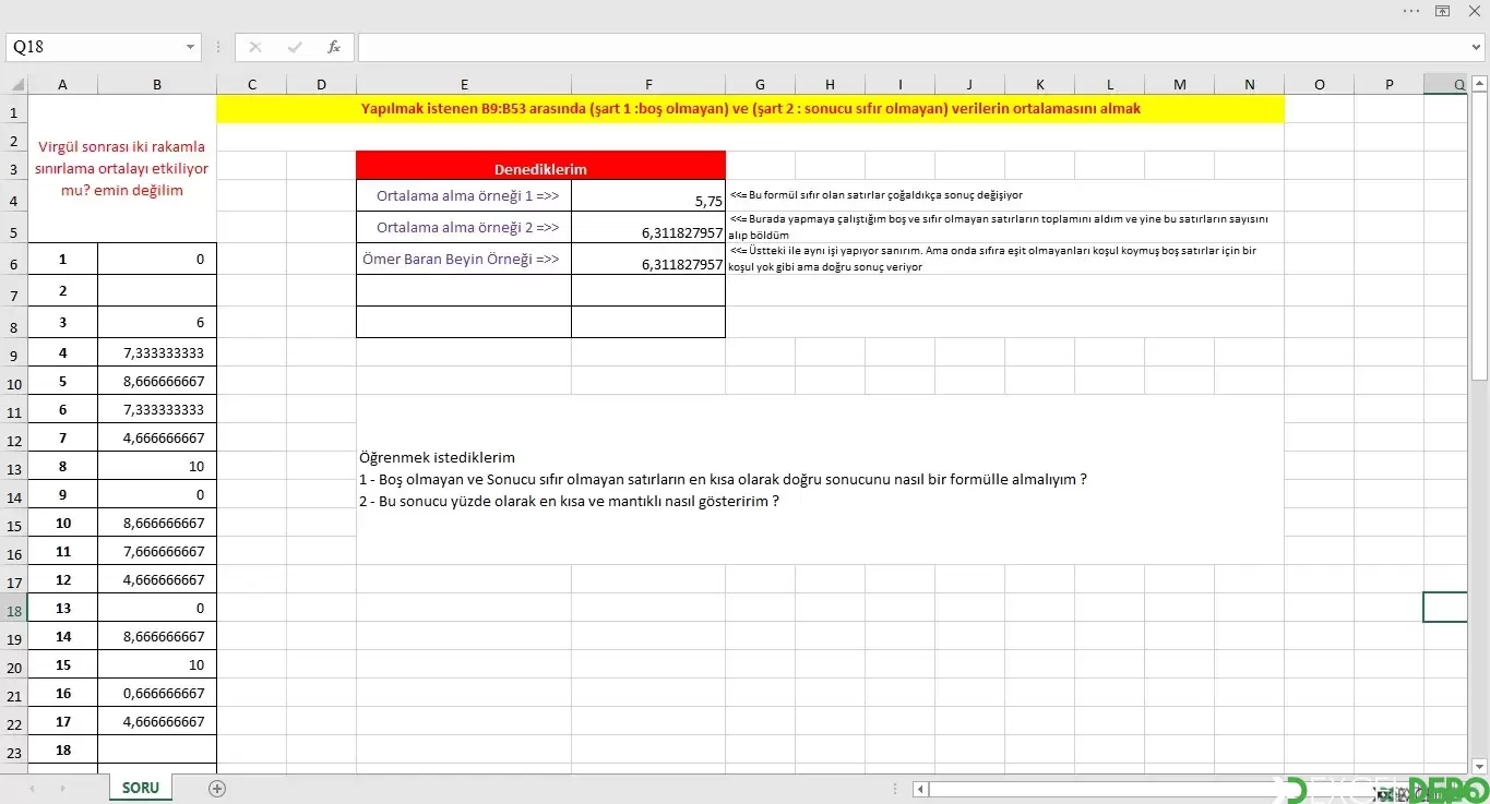

Aşağıdaki tavsiylerinizi yerinde bulduğum ve örnek formülü uzatmamak adına boş olan AB hücrelerini sıfır (0) ile değiştirmek için çalışıyorum.
Ancak ortalamayı bulma konusunda en kısa ve en mantıklı nasıl kullanmam gerektiği konusunda sizden teyit almak için küçük bir örnek yaptım. (Bu arada bilgim başlangıç seviyesinde ama kendimi daha da geliştirmek için azimle çalışıyorum....)
Öğrenmek istediklerim
1 - Boş olmayan ve Sonucu sıfır olmayan satırların en kısa olarak doğru sonucunu nasıl bir formülle almalıyım ?
2 - Bu sonucu yüzde olarak en kısa ve mantıklı nasıl gösteririm ?
Aşağıdaki formüllerin 3'ünün de sonucu aynı ve 6,31182795698925 (hangisini kullanacağınız sizin tercihiniz),
ortalaması alınacak sayılar önce yuvarlanıp, yuvarlanmış sayıların oratalaması alındığında ise 6,31258064516129 olur.
Neticede; ondalık kısmı 2 basamak olarak YUVARLAndığında sonuç aynı gibi görünebilir ama
yuvarlanmışların ortalamasını almak doğru olmaz.
Benim tavsiyem, kullanım, koşul ekleme/çıkarma esnekliği dolayısıyla ilk formülün kullanılmasıdır.
YÜZDE ile ilgili sorunuzu anlamadım. Neyin YÜZDE ifadesini bulmak istiyorsunuz, olması gereken nedir?

bu kodun çıkan sonucunun yüzdesini almak en başta eklediğim dosyada AB sütununda mavi renkli ortalama ve yüzdesi yazıyor o kısımda....
üstteki kodu kullanacağım tavsiyenize uyarak diğerlerinide not aldım.
YÜZDE hesaplaması için aşağıdaki formülün kullnılması yerinde olur.
Zira LİSTE SAYFASINDA kullanmakta olduğunuz formülde, KİŞİ SAYISInın hesaplandığı
TOPLA.ÇARPIM((Y9:Y53<>"")*(Y9:Y53<>0)) kısmının sonucu 35,
oysa NET HESAPLAMASI yapılmış KİŞİ SAYISI TOPLA.ÇARPIM(--(Y9:Y53<>"")) formülüyle hesaplanacak 36 olması gerekir.
kodun ilk orjinal hali aşağıdaki gibiydi...sizin tavsiyeniz üzerine sağ taraftaki boş alanları sıfır(0) değeri vererek aşağıdaki şkilde kullandım. (Bunda 8/A ve 8/B filtresi yok) o şekilde de çalışıyor....
Bu şekilde kullandığımda ise Liste sayfasında boş olan hücrelere aşağıdaki ekran resmi gibi Sıfır(0) yazıyor. Bu sıfırları boş hücre haline getirmek için nasıl bir değişiklik yapmam gerekiyor?
Ekran görüntüsü orjinal dosyamdan ve oradaki öğrenci isimleri kişi isimleri olduğu için buraya yüklemeden ekran görüntüsü ile paylaşıyorum.

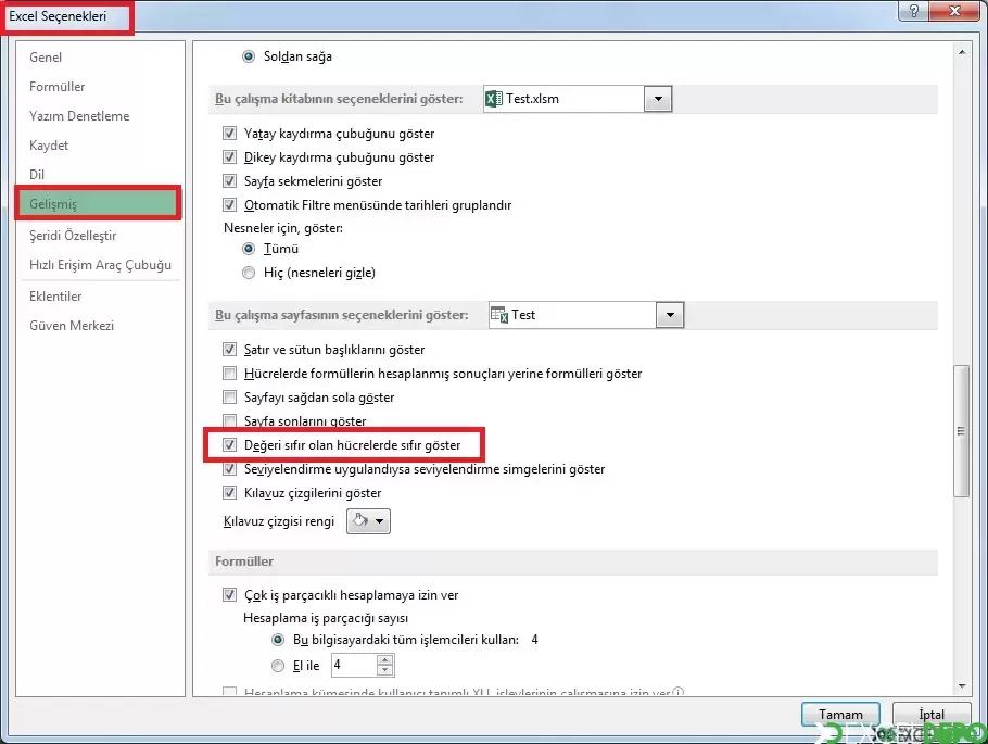

Bu öneri uygun ancak okul müdürüyüm bu analiz dosyasını bitirdikten sonra öğretmen arkadaşlarıma vereceğim uygulamaları için. onlar kendi bilgisayarlarında kullanacaklar. Bu durumda onların bilgisayarında ya da excel'in de bu çalışacak mı bilmiyorum. Yani aşağıdaki ayarı onlarında yapması gerekli mi...
Çalışmaz düşüncesiyle formülde değişiklik yapmayı düşünmüştüm
Formülleri BOŞLUK varmışcasına düzenledik gibi aklımda kalmış, 0 yerine "" kullanabilirsiniz gibi geliyor bana.
Deneyin, sorun olursa konu sayfasına mesaj yazarsınız.
2 numaralı cevapta BOŞLUK meselesi, verdiğim formülün
.....B$53="8/A";EĞER(Liste!$AB$9:$AB$53="";0;Liste!$AB$9:$AB$53)-(Liste!$A$9:$.....
kısmıyla çözülmüştü.
Sorudaki formül ile çözülmedi ömer bey başka alternatif ile çözdü. Kendisine teşekkür ediyorum. Çok önemli değilse açık kalması farklı öneriler gelebileceği açısından önemlidir diye düşünüyorum.
