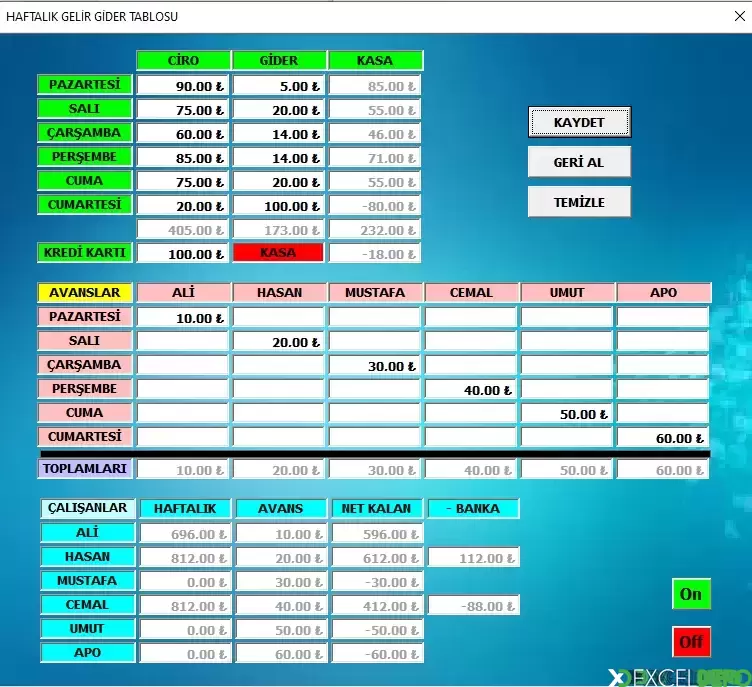

Merhaba arkadaşlar
Bu işlerden pek anlamam amatörce birşeyler yapmaya çalışıyorum

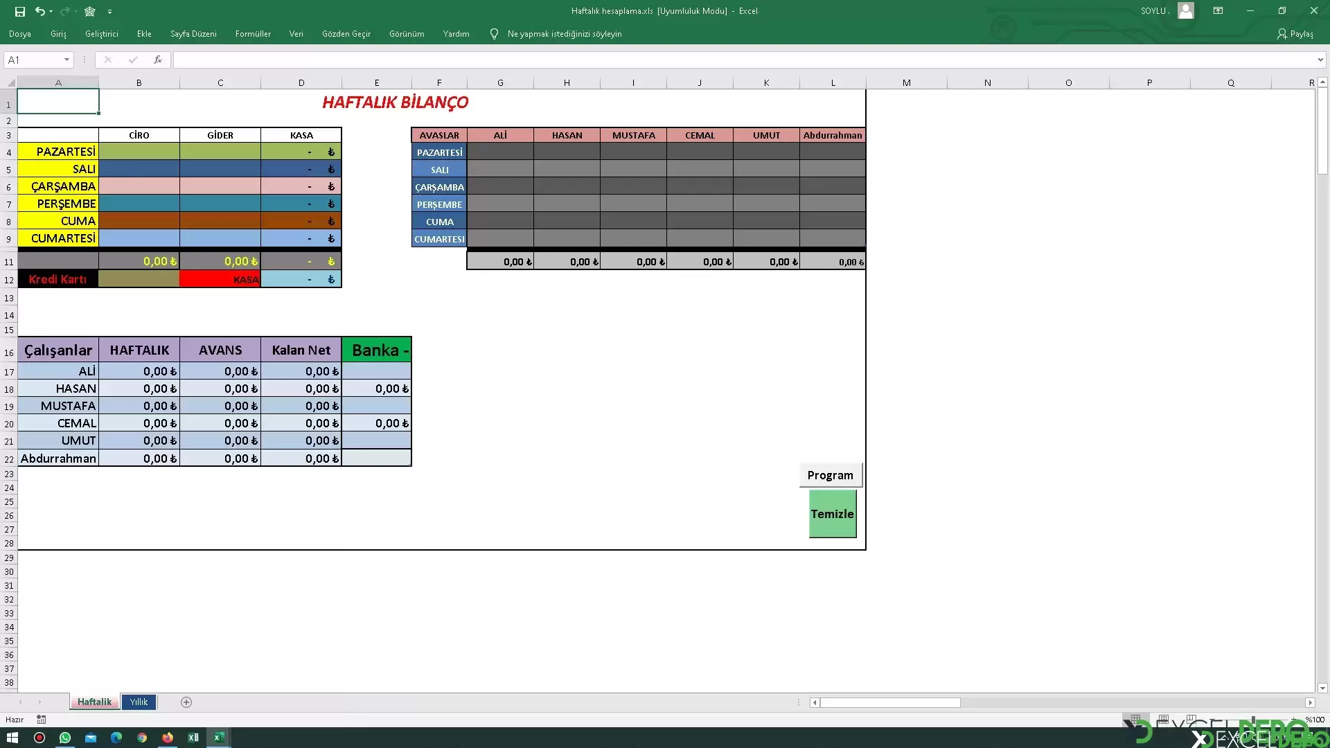

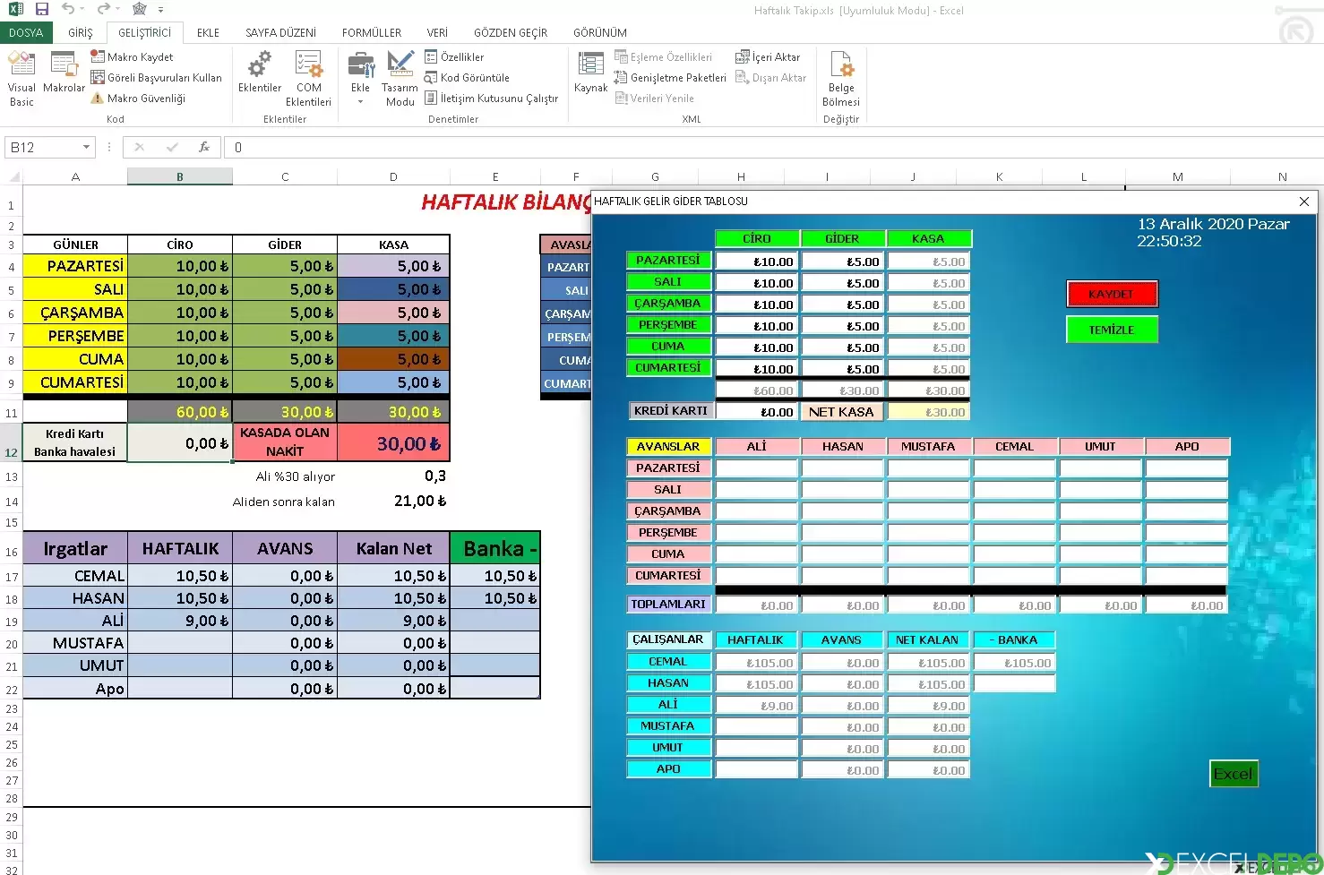

Excel de çalışır durumda sistemim hazır fakat bunu userforum uzerinde program görüntüsü vermek istedim
Görsel olarak Userform hazırladım, Userforum resmindeki Siyah içine aldığım TextBoxların içine rakamlarımı giriyorum excel sayfamda doğru yerlere de gidiyor excel doğru şekilde hesaplıyor sıkıntı yok fakat excel de sonuç kısmı olduğundan onların userforumdaki Sarı renk içerisine aldığım yerlere otomatik gelmesi gerekiyor onu beceremedim :(
Bilmem anlatabilmi
Ekli dosyayı inceleyiniz.
Benim merak ettiğim neden excel sayfasına aktarıp orada hesaplama yaptırıyorsunuz? Direk kodlar üzerinden hesaplama yapıp ilgili textboxa sonucu yazabilirsiniz. Ayrıcı döngü kullanmanız kodların kısalması adına faydalı olacaktır. Tek tek yazmışsınız bütün nesneleri.

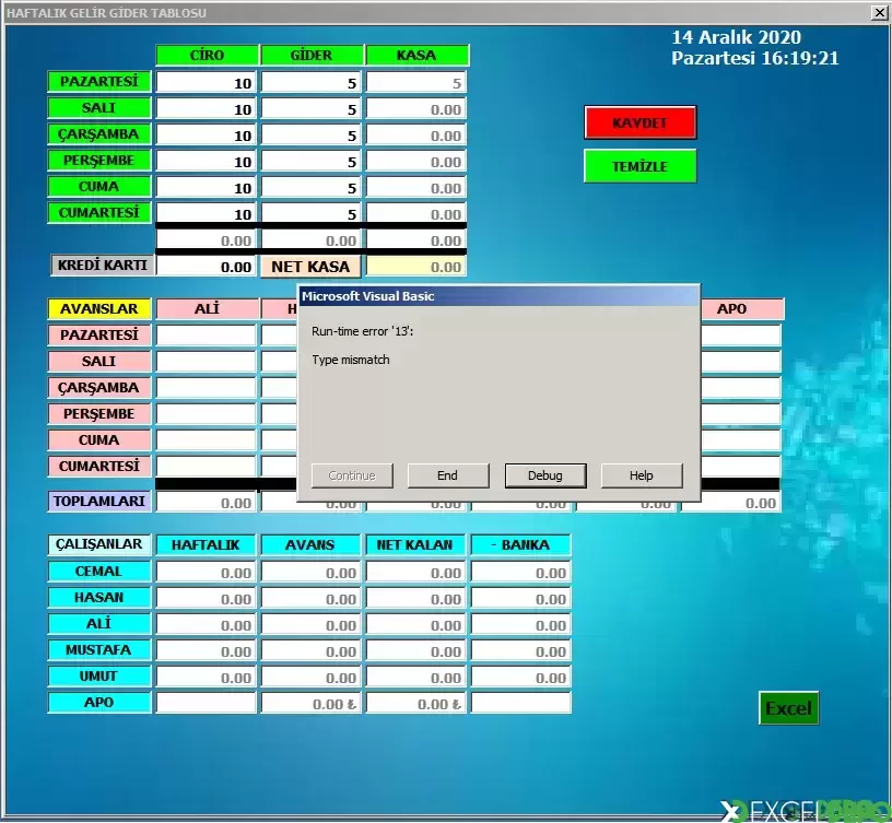

Userformu düzenledikçe yeni bir şeyler çıkıyor örn. rakam değilde harf girilip kaydet dediğimde tür uyuşmazlığı hatası veriyor

Ben oto kilit tamircisiyim, günlük yaptığım işlerimi giderlerimi kredi kartıyla ödeme olduysa onu ve çalışanların aldığı avansları yazıp hafta sonu önümde net görüntü olsun istiyorum .

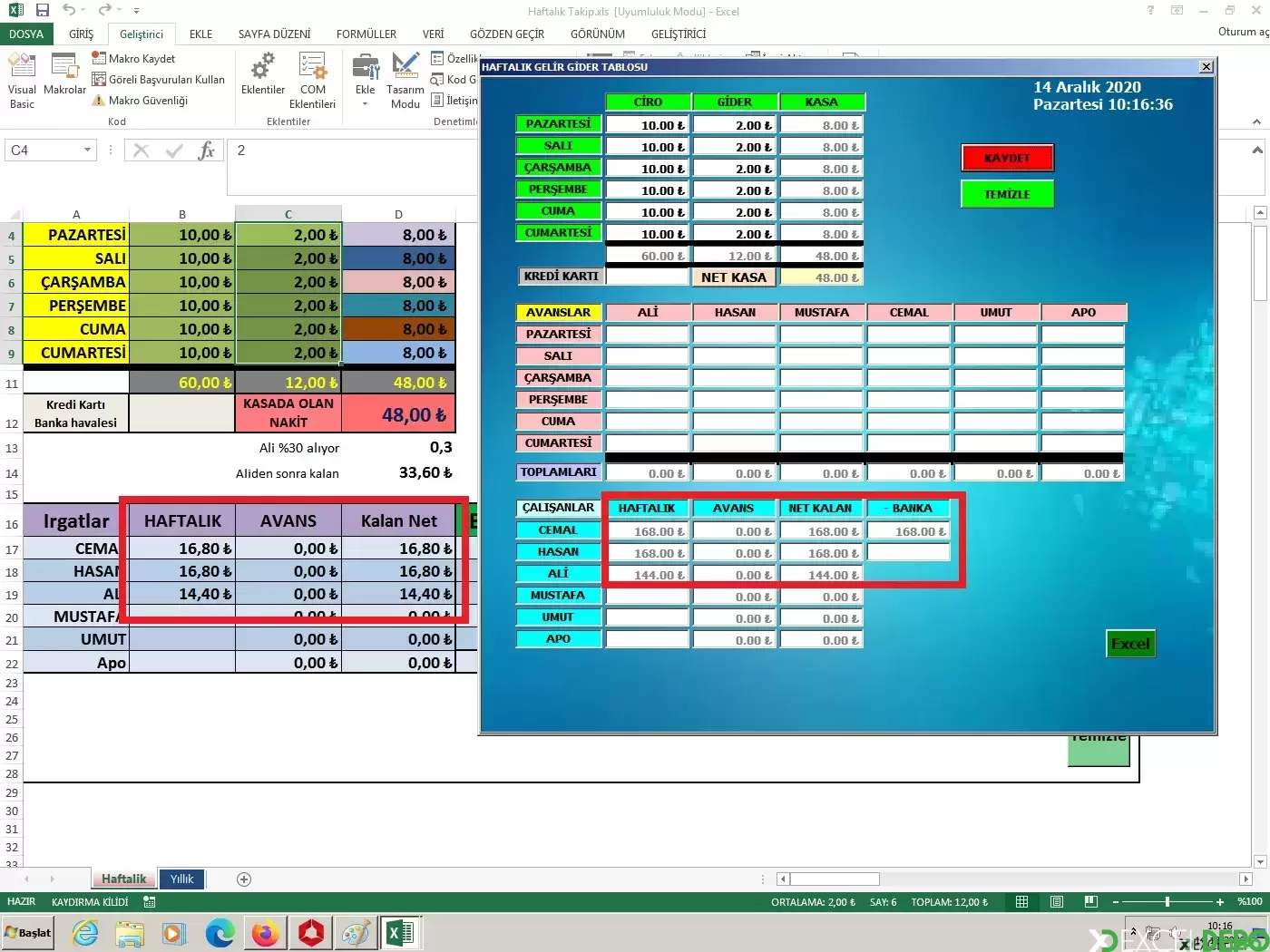

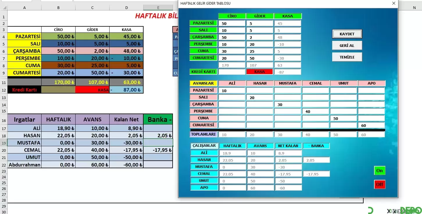

Günlere pazartesi salı çarşamba vs.. 100tl yi geçmeyince yani iki haneli rakamlar girince kaydet dediğimde Userforumda Alt tarafta çalışanlar kısmına bir sıfır fazla koyarak gösteriyor sıkıntım bu
Resimde Kırmızıyla işaretleyerek göstermeye çalışıcağım
Birde Userformdan excele geçip geri Userforuma geldiğimde haftanın günlerinin çirosu neyse kredi kartı kısmına onu atıyor
aç kapat yaptığınızda farkedeceksiniz
inş. anlatabilmişimdir
saygılarımla kolay gelsin.

Esas olarak, başkasının oluşturduğu kodlar üzerinde düzenleme yapmak sıkıntılı iştir.
Kodlara gözattığımda, KAYDET düğmesine ait kodların son bölümünde aşağıda yeşil renklendirdiğim kısımları değiştirerek dener misiniz?
(8 satır)
Ömer bey kodu uyguladım ve yanlış hesaplama düzeldi ellerinize sağlık

@Ömer BARAN hocam cevap vermiş. Bende kısa bir açıklama yapıp dosyanın son halini ekleyeyim.
Öncelikle bilgisayarınız daki ondalık ayıracınız ne ise ona göre giriş yapmalısınız. Nokta ise nokta virgül ise virgül şeklinde girilmeli.
Diğer bir sorun para birimi olması. Sayı sonundaki ₺ simgesini aktardığı için sorun yaşanmakta. Aktarılırken onuda kaldırmış oldum.
Bu konuları düzeltilmiş olup dosyanın son hali ektedir. İnceleyiniz.
Kodları kısaltmak için dizi kullanılmıştır. Bilginize.

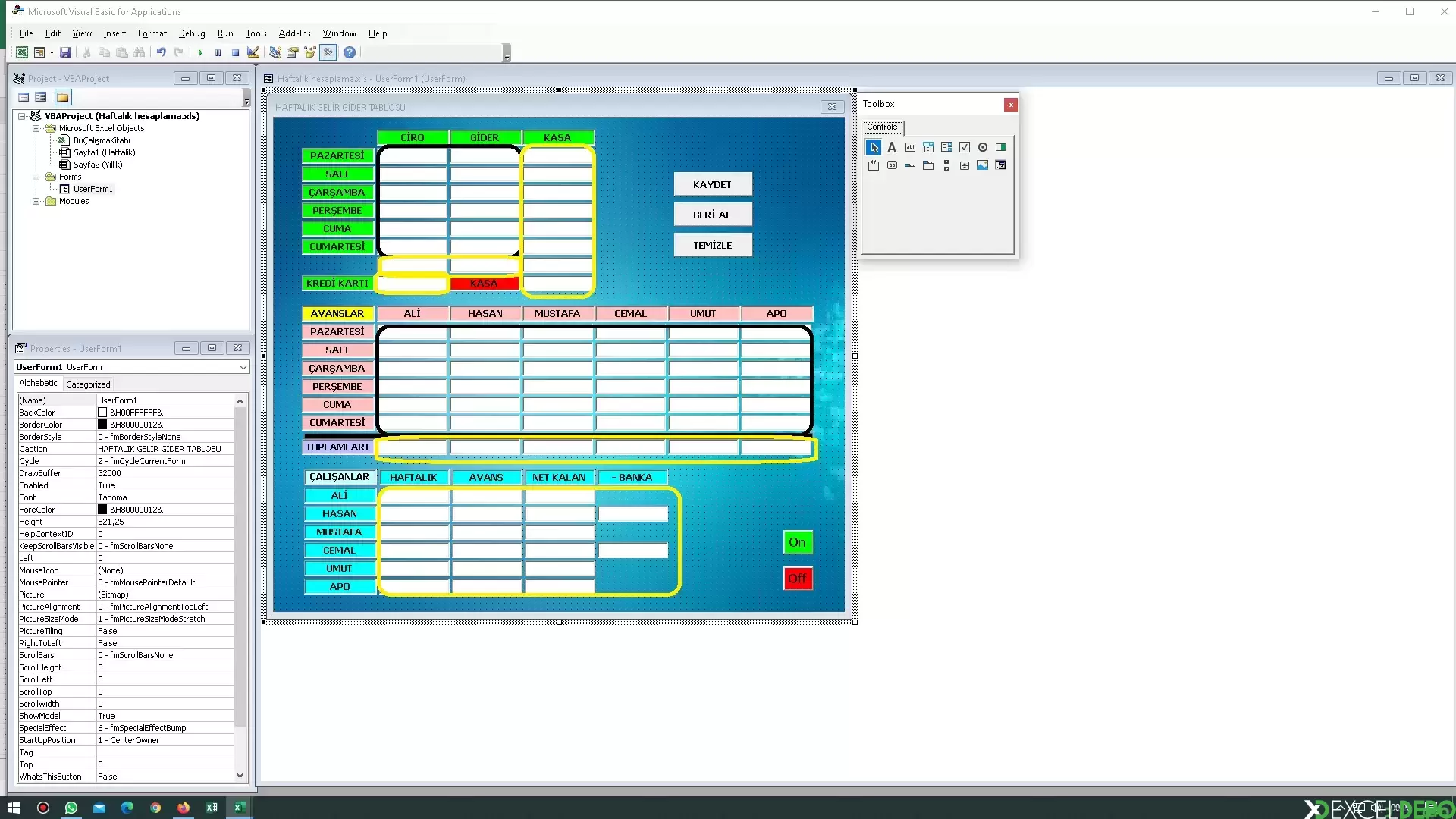

Sağlıklı kontrol bakımından;
-- Application.Visible .... şeklindeki kodların TÜMÜNÜ etkisiz hale getirin,
-- VBA ekranında UserFormu görüyorken, UserForm'un ShowModal özelliğini False yapın.
Böylece hem sayfada işlem yapabilir , hem de UserForm üzerinde işlem yapabilirsiniz.

sizin yolladığınız excel açıp baktığımda görüntü olmuş gibiydi ama temizle deyip yeni veriler girdiğimde şu hatayı vermeye başladı birdahada düzelmedi
Birde Excel deyken Ok işaretleriyle satırlarda gezmem gerekirken Exceli sağa sola yukarı aşşağı çalıştırıyor şu an
@cakarem Ustam Userforum şu an sıkıntısız çalışıyor ellerinize sağlık güzel oldu

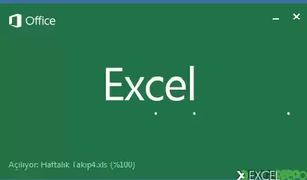

Userforumu çalıştırdığımda vba direk aktif geliyor Userform dan exele geçince excelde işlem yapamıyorum vba yı kapatmak gerekiyor @Ömer BARAN ustamın dediği gibi Userform ShowModal ı false yaptığımda
Excele geçerken resimde gördüğünüz yer geliyor donuyor kalıyor

Userformu ve exceli aynı anda mı kullanmak istiyorsunuz. Yada form açıkken formu excel açıkken exceli mi?
Formdan excele geçerken form tamamen kapalı olmadığı için excelde düzenleme yapmanızı engelliyor olabilir.
Bunu için aşağıdaki kod da Unlad Me olan satırı silip End yazmanız yeterlidir.
(4 satır)
Buda tamam çok teşekkür ederim ellerinize sağlık
