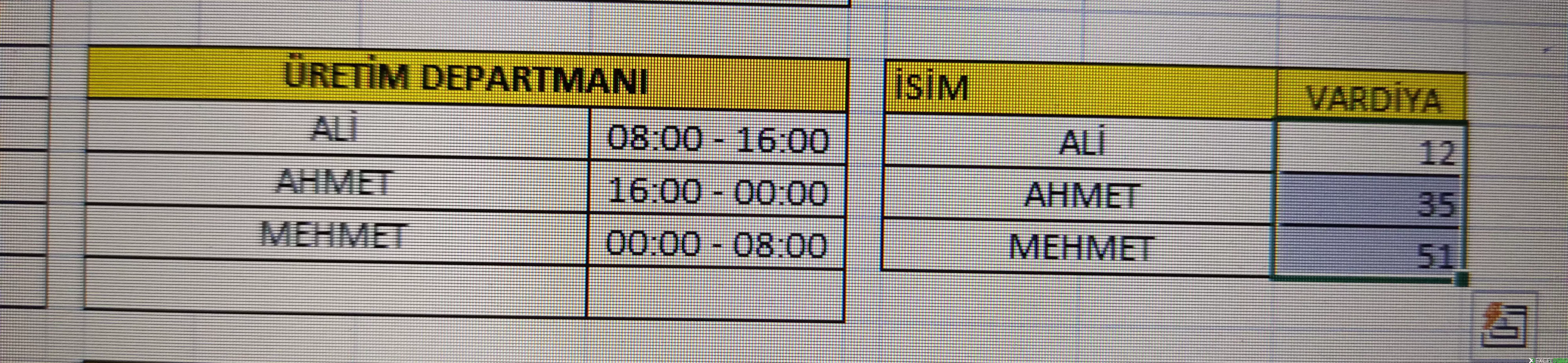

Resimde sağdaki gibi isimlerinin yanına hangi vardiyadaysa o kodu nasıl yazdırabilirim. Daha sonra isminin yanına raporlu, izinli olanlara uyarlıyabilirim. Bu departmanın vardiya saatlerini isimlerinin yanına yazıldığı için biraz eksik kaldım bu konuda.
Bir önceki mesajımda belirttiğimi şu formülle yapabildim
=EĞER(O24="08:00 - 16:00";"12";EĞER(O24="16:00 - 00:00";"35";EĞER(O24="00:00 - 08:00";"51";"")))
Mesela daha farklı nasıl yapılabilirdi
