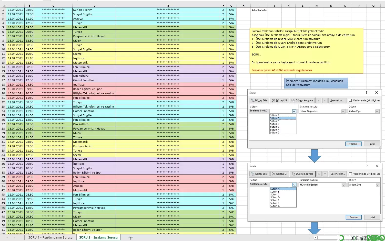

Örnek dosyada ve görselde anlatıldığı gibi 3 sütuna göre sıralama yapmak ve tarihlere göre renklendirmek istiyorum bunu nasıl yapabilirim?

Bunun dışında formülde ilk G sonra A en son B sütunu için formül yazmışsınız.
Oysa ben bu işlemi el ile özel sıralamadan yaparken tam tersi önce B sonra A en son G sütununa göre özel sıralatıyordum.
Burada ise tam tersi yazılmış formül tersten mi sıralamaya başlıyor
1 ARTAN anlamında, 2 yaparsanız AZALAN olarak sıralanır.
ALAN.Sort 1'incil KRİTER, ARTAN/AZALAN TERCİHİ, 2'ncil KRİTER, , ARTAN/AZALAN TERCİHİ, 3'üncül KRİTER, ARTAN/AZALAN TERCİHİ
(3 satır)

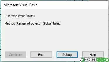

Hata verdi ama belki benden kaynaklı olabilir.
End(3).Row
genelde son satırı bulmak için End(xlUp).Row kullanılmış siz End(3).Row yazmışsınız bu 3 neyi temsil ediyor
