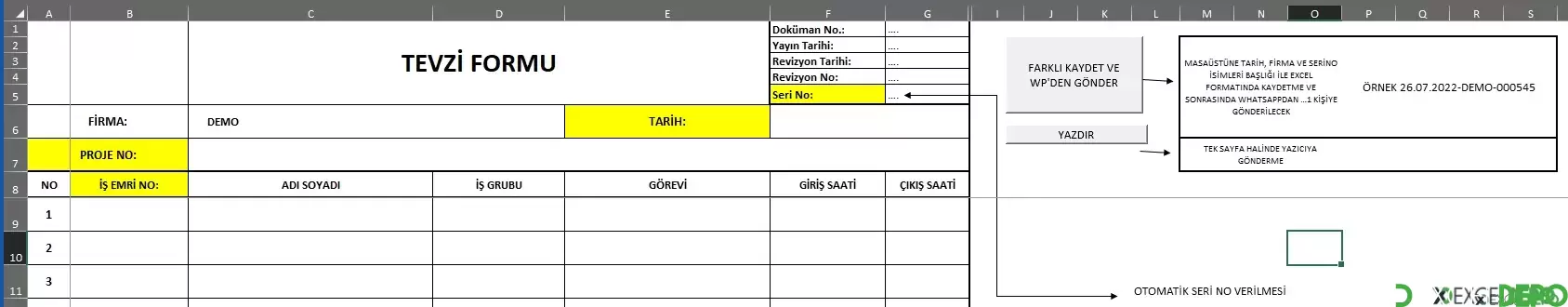

Merhabalar;
ekteki dosyada günlük 150 kişinin yevmiyesini hesapladığım ve el ile tevzi yazdığım bir dosyadır. Günümün büyük bir kısmı bunu hazırlamak ile geçtiğinden, makro ile iş yükümün hafifleteceğine inandığım fakat isteklerimin ola biletesinin olup olmadığını bilmiyorum. Bu nedenle size danışarak en azında gerek yazılımsal gerek ise sözlü olarak olup/olmayacağı konusunda yardımcınızı rica ederim.
Taleplerim:

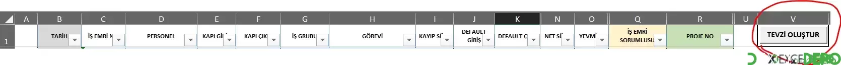

  1. v1 satırındaki " Tevzi oluştur" butonuna tıklandığında tevziyi oluşturulacak tarih seçmeliyim. Girilen tarih b:b(tarih) sütundaki verinin koşulu olacak
  2. İlgili tarihteki Q:Q (iş emri sorumlusu) ve R:R (proje no) sütundaki koşullar ile ekte çalışma kitabında bulanan tevzi formu şablonuna aktarılacak.
    İş emri sorumlusu ve Proje no kutucukla soru şeklinde sordurulup tek olarak aktarılabilir yada benzersiz olarak otomatik oluşturabilir (hangisi olursa)
  3. Oluşacak dosyada birden fazla tevzi formu olabilir, bunlara ayrı seri no verilmesi gerekiyor.
  4. Oluşacak dosya "Farklı kaydet ve Wp'den Gönder" tıklandığında, masaüstüne (tarih, firma) adı ile aktarılacak. (Örnek : 26.07.22-demo.xls gibi ) bu oluşturulan dosyayı 1 kişiye whatsapp'dan göndermem gerekiyor.
  5. "Yazdır" tıklandığında oluşan her bir tevzi formu 1 sayfa sığdırılarak çıktı alınabilmeli. ( Bu sayfada 5 tevzi formu var ise 5 sayfa tevzi formu şeklinde çıkmalı)

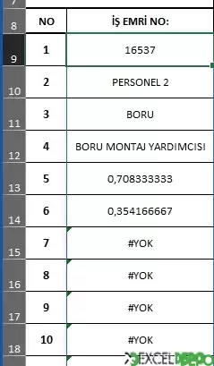

Formülü denedim ama çalışmadı benim amacım makro ile soru sordurarak tevzi formları oluşturmak istiyorum.
Belki forma manuel bir kaç veri getirerek ve dolma kriterlerini yazarak anlamamızı kolaylaştırabilirsiniz.
Formülün de sizde çalışması gerek. Data değilde sanırım tevzi formu gibi bir sayfanızın ilgili alanında sorunsuz denedim.
Ama tam işinizi görecek mi zaten o kısma emin değilim.
ekli dosyada olmasını istediğim şekilde örnek vermiştim ama yeterli gelmediyse şu şekilde de talebim değişebilir.
!'SERİ 031515(ÖRNEK) çalışma sayfasında.
