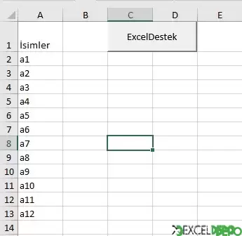

Merhaba iyi günler
A sütununda A1 hücresini başlık olarak düşünecek olursak,
kalan tüm hücrelerdeki verileri karıştıran makro kodlarını alabilir miyim?
(Örnek vererek de anlatayım. Diyelim ki A1 hücresinde başlık var, yani sabit. A2 den son dolu hücreye kadar veri olduğunu düşünelim. Düğmeye basınca hücrelerin yerleri karışacak ve değişecek, karışmış olacak)
Teşekkürler
Ekli dosyayı inceleyiniz.
Sayfa üzerinde ki ExcelDestek butonuna tıklamanız yeterli.

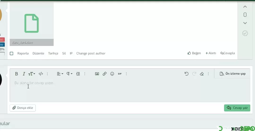

Not : Formül ya da kodlar nasıl özel bölme içerisine yerleştirilir bir türlü öğrenemedim
@Ömer BARAN
Çok teşekkürler....
Biçimlendirmelerin yanında olduğu için olsa gerek belki de denemediğim bir tek o vardı desem yeridir.
Sayenizde öğrendim ve bir önceki mesajıma da uyguladım
