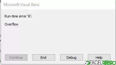

Merhaba sayın BARAN
_verdiğiniz değişikliği yapınca A Sütununda oluşan 1470 satırlık veriyi sorunsuz bir şekilde masaüstüme METİN belgesi olark kaydetti
_ dosyayı ful doldurunca A sütununda oluşan maksimum satır sayısı 39751 olur bunu masa üstüne kaydedemedi ve hata verdi

Akif Bey, sorun değişken tipi tanımlamasında.
-- Integer değişkenin alabileceği en büyük değer 32.768.
-- Kodun hata verdiği satırın hemen üstündeki Dim i, sat As Integer satırını Dim i, sat As Long olarak değiştirirseniz sorun kalmaz.
Teşekkür ederim sayın BARAN Dosyada böyle bir sorun olduğundan dahi haberdar değildim tam doldurunca hata verince fark ettim
fakat yine sayenizde her zamanki gibi çözüme kavuştu ALLAH razı olsun sizden

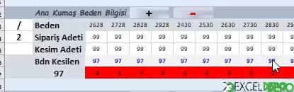

Artık bu dosya sizi de beni de yordu farkındayım ama dosyada geri dönüşü olmayan planlar yaptığım için her şeyin üstünden geçiyorum sizin yazdığınız tek tek gizli sütunlardan sütun aç ve içeriğini silerek sütunu gizle kodlarım sayfa korumasını kaldırıyor nedenini anlayamadım yine yardımınızı rica ediyorum
modül 1 de ilk iki kod
tekrar dosya eklemedim bu konuda 5 mesajdaki dosyada da aynı sorun var
görseldeki butonlar ile işlem yapıyorum

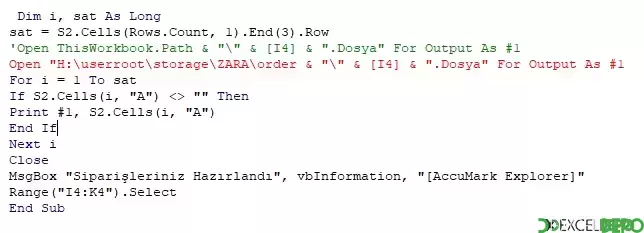

Akif Bey,
Open ThisWorkbook.Path & "\" & [I4] & ".Dosya" For Output As #1
satırını
Open "H:\userroot\storage\ZARA\order & "\" & [I4] & ".Dosya" For Output As #1
şeklinde değiştirerek deneyin isterseniz.
Akif Bey,
satırını
Sayın BARAN
İlgili satırı değiştirdiğim anda kırmızı oldu

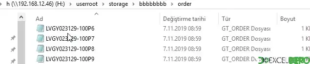

direk klosöre attığımız için I4 Hüçre değerini masa üstüne attığımızda ki gibi isim olarak almasına gerek yok
içine atmaya çalıştığımız klasörde dosya türleri gürseldeki gibi görülüyor
H dizini sizin bilgisayarda değil mi?
İlgili dizindeki GT_ORDER dosyasının bir örneğini iletirseniz bir bakayım.
Merhaba Sayın BARAN
H . Ana bilgisayar da bir sürücü tam adresi görselde
Ekli dosyayı görüntüle 4510
GT ORDER örneklerini zip leyerek yükleye bildim
yapılmak istenilen normalde masa üstüne atılan = order başlığıyla başlayan metin belgelerini direk olarak ilgili klosörün içine ilgili formatta atabilmek
şu an bu işlemi ilgili tasarım programının bir uygulamasını açıp masa üstündeki metin belgesini çağırarak yapıyorum

Eklediğiniz GT_ORDER dosya türü sanıyorum özel bir dosya türü ve doğrudan bu dosya türüne göre kayıt pek mümkün değil gibi.
Eğer olacaksa, oluşturulan xxxx.Dosya belgesinin, masaüstü yerine doğrudan ilgili dizine kaydedilmesi işine bakmak gerek.
Ekran görüntüsünü verdiğiniz \\192.168..... diye devam eden klasördeki herhangi bir dosyanın üzerine SAĞ tıklayın
ve özelliklerini görüntüleyin. Özellikler ekranındaki ADRES/KONUM bilgisini kopyalayıp,
verdiğim kod değişiklik önerisinde, ÇİFT TIRNAK ARASINDAKİ DOSYA YOLU yerine yapıştırarak bir deneyin isterseniz.
