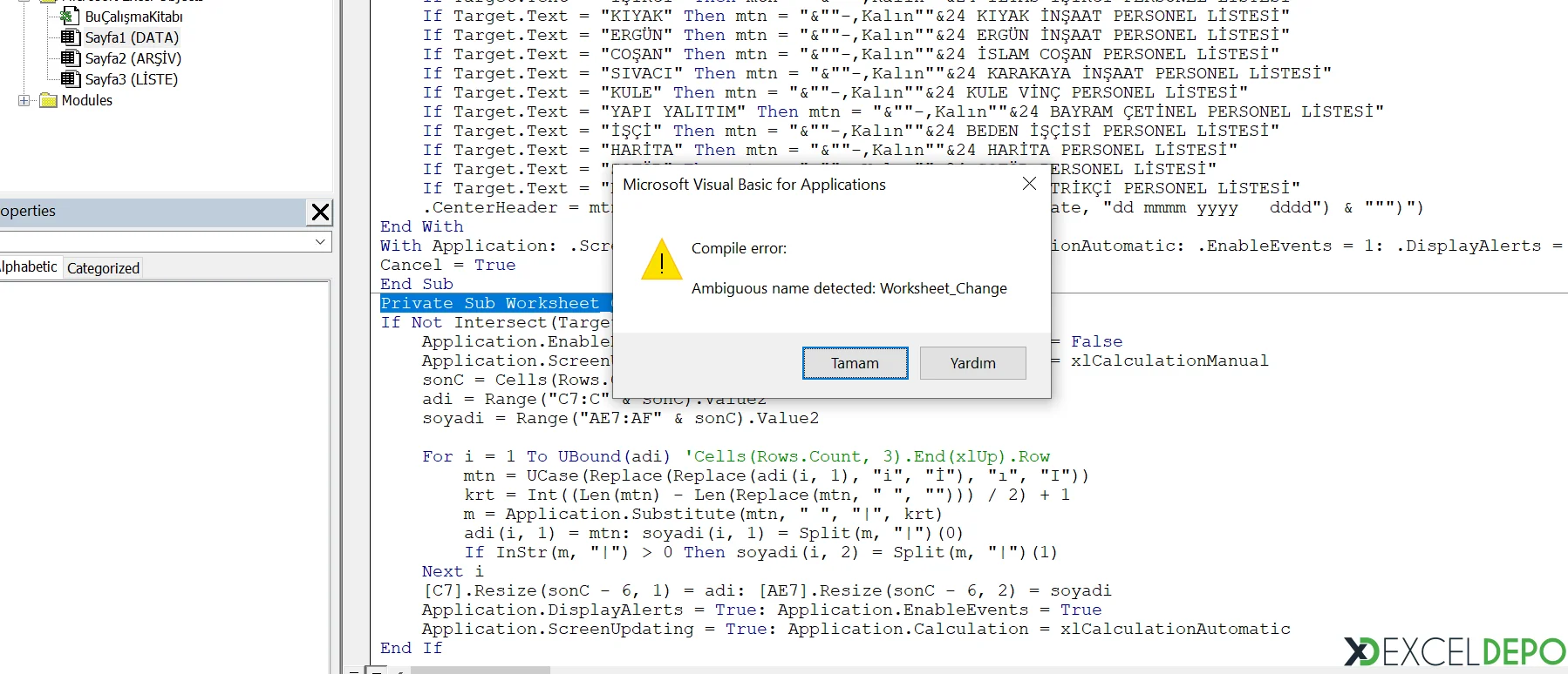

C7 Sütunundan itibaren girilen ad ve soyadları AE:AF sütunlarına ayırmaya ve D7 sütunundan itbaren girilen hatalı kimlik numaralarında uyarı veren kod sayfanın en sondaki kodubu çalışmaya uyarlaması hususunda desteklerinizi talep edeiyorum.

Belgede DATA sayfasının kod bölümünde 2 adet Worksheet_Change kod bloku mevcut.
Worksheet_BeforeDoubleClick kodu kalsın, Worksheet_Change kod bloklarının ikisini de silin ve yerine aşağıdakini yapıştırın.
Mevcut kodda, TC Kimlik no için sadece 11 karakter kontrolü var idi,
bunun yanı sıra gerçek TC Kimlik numarası algoritma kontrolünü ekledim.
Bu algoritmanın sıhhatini, kendi TC kimlik no bilginizi ya da başka bir gerçek TC Kimlik numarası yazarak test edebilirsiniz.
