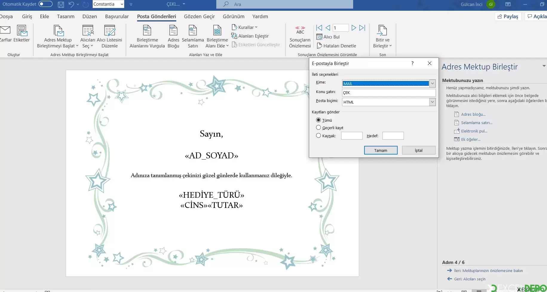

Word de bulunan adres mektup birleştirme özelliğini kullanarak eke koyduğum personeller adlı excel'den veri çekiyorum.

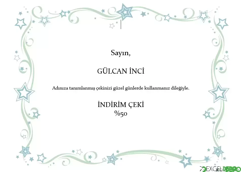

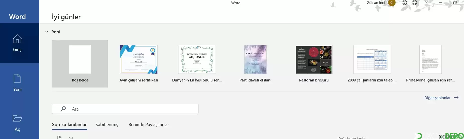

Oluşturmak istediğim görüntü ilk fotoğraftaki gibi. Kişiye özel oluşturup o kişilere mail atmak istiyorum.

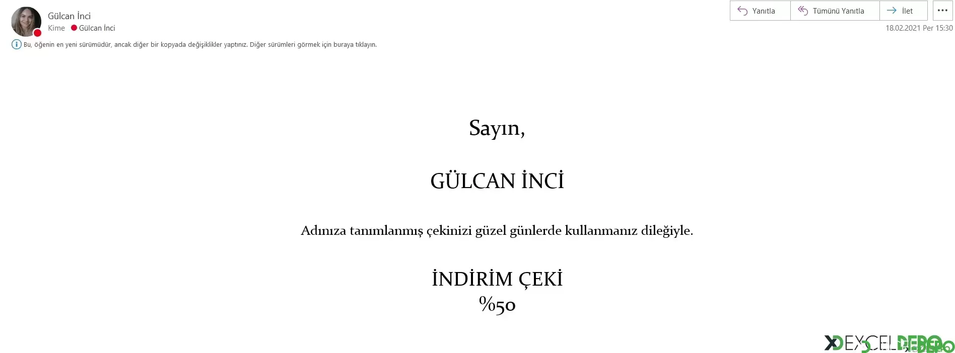

Word de hazır şablonlar var 3. fotoğraftaki gibi. Görsel anlamda güzel görünsün diye bu hazır şablonlardan kullanıyorum.
Mektup birleştirmeyi bitirdiğimde istediğim formatta çıkıyor oluşturmak istediğim görüntü yazıcıdan çıktı aldığımda kişiye özel hazırlanmış olarak istediğim görüntüye ulaşıyorum.

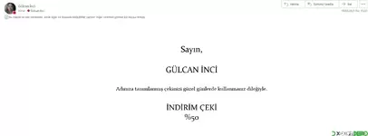

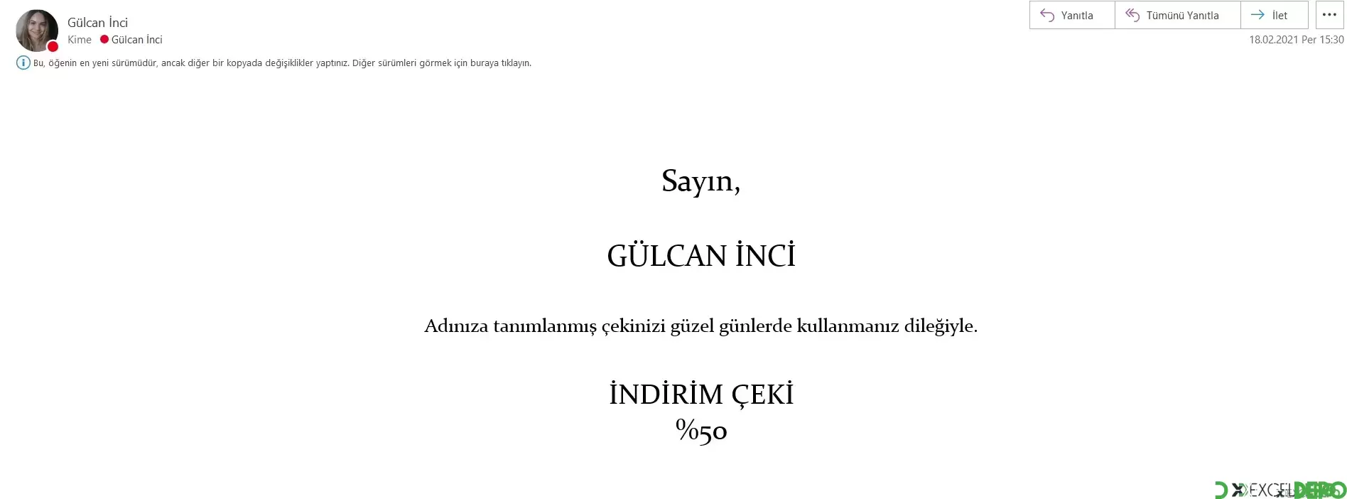

Ama ben bu görüntüleri mektup birleştirmeyi bitirip mail olarak kişilere özel attığımda en alttaki fotoğraftaki gibi gidiyor mail.
Yani sadece yazı görünüyor arka plan hiç gözükmüyor. Bu konuda yardımınızı rica ediyorum.

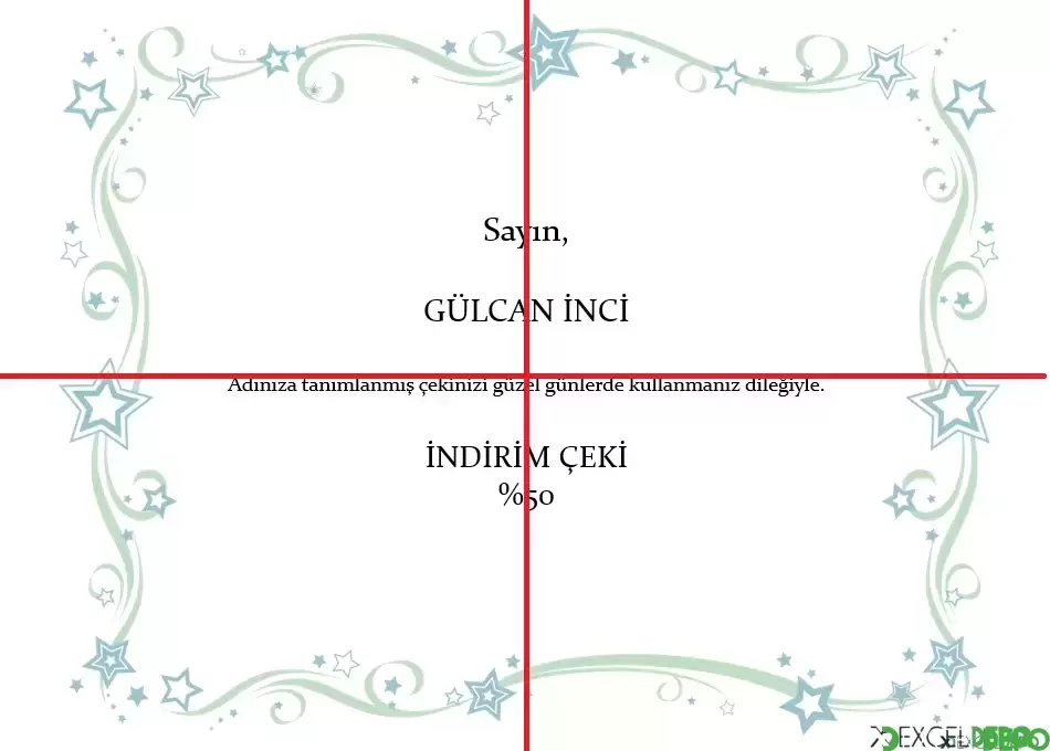

Word'de olduğunu belirttiğiniz arkaplan resminin/şekilin yetey/dikey simetri durumuyla ilgilidir.
Böyle değil de arkaplan resimi olarak örneğin düzgün bir dikdörtgen kullanarak durumu daha iyi anlayabilirsiniz.
Eklediğiniz görselde üst ortada görünen küçük dikey çizgi zaten mevcut şekilin tam olarak ortası.
Eklediğiniz görseli yatay ve dikey iki bölen (birbirine tam olarak DİK) çizgi ekledim ve bir sorun görmüyorum.
Simetrik gibi görünmemesinin sebebi bence arkaplan görselinin görünümüyle,
şekilin kendisinin simetrik hatlar içermemesiyle ilgili diye düşünüyorum.

Konunun çözümü çeşitli denemeler yaptım ve sizinde değiniz gibi mail gönderilirken sadece yazılar görünmektedir. Kullanılan şablondaki grafik filigran olduğundan mail gövdesinde görünmemektedir.
