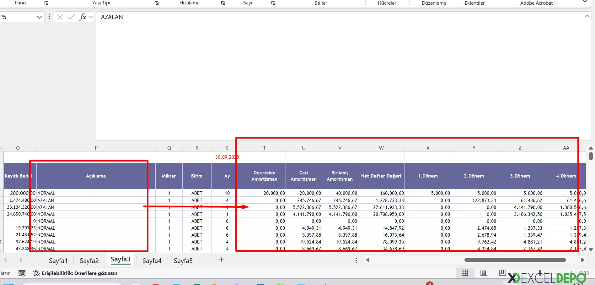

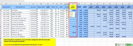

Aşağıdaki açıklama yer alan yöntemlere göre karşısında yer alan sütünlarda formüllerde değişiklik yapmak istiyorum, şu andaki excel bütün sütünlarda normal yönteme göre hesaplanıyor, ama normal yada azalan seçeneği eklemek istiyorum, yardımlarınızı rica ederim

Merhaba #1903emre34,
Ömer Baran üstadın yazdıklarına katılmakla birlikte; sizin de talebinize birşeyler katmak için bir çalışma yaptım.
--Sayfa3 (kml1) olarak sayfa eklendi.
--Öncelikle P sütunundaki Normal, Azalan kelimelerinin sonundaki boşluklar silindi.
--T1 hücresine açılır liste eklendi. Tüm GV Dön. Hesap Yap ve GV Seçim Tarihine Göre Hesap Yap
--U, X, Y, Z, AA sütun formülleri düzenlendi.
--AD sütununa yardımcı formül Normal amortisman için eklendi.
--AE sütununa yardımcı formül Azalan Bakiyeler amortisman için eklendi.
bir kaç senaryo denemesi yapıldı. Siz kontrollerinizi yaparsınız.
Kolay gelsin.
