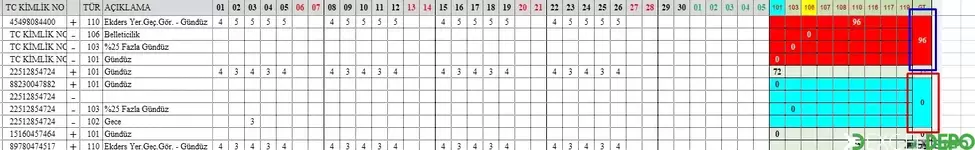

Birde en son sütun yani genel toplam şu şekilde olacaktı bir öğretmene ait tüm (+) ve (-) alanlarının birleştirilmiş genel toplamı yapılabilir mi bilemiyorum
şu şekilde
    61.9 KB · Görüntüleme: 71

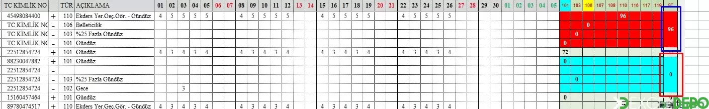

@Ömer BARAN Bey şöyle bir durum ortaya çıktı.
Öğretmenleri aktardık ve bazı öğretmenleri (+) tıklayarak (-) alt satırlar ekledik
Sonra yeniden öğretmen listesini aktar dediğimizde en sağdaki GT genel toplamda birleştirilmiş sütunlar o şekilde kaldı.
Tüm (-) satırları kaldırıp kaldırıp aktarma işlemi yapılınca sorun oluşturmaz ancak Sub AKTAR() içine bir kod ekleyerek düzeltilebilecek bir durumsa düzeltilebilir.
