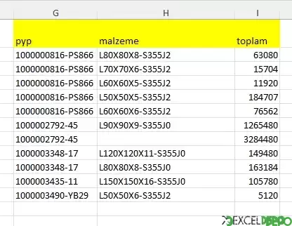

Arkadaşlar herkese selamlar, ekteki excelde formüller değil kod ile A ve B satırlarındaki değerler aynıysa C sütununu toplasın ve G H I hücrelerine sırasıyla A sütundaki B sütundaki ve C de olan aynı olanların toplamını getirsin istiyorum. Nasıl yapabilirim? Şimdiden teşekkürler..

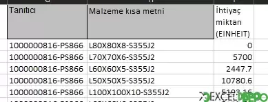

Hocam burda 1000000816-PS866 ve L80X80X8-S355J2 satırlarda aynıysa ihtiyac mıktarlarını toplayıp F G I hucrelerıne sırayla yazsın ıstıyorum.

Şu resimdeki işlem filtreli hali.
A sütunundaki değerler G2 hücresindeki değere eşitse,
B sütunundaki değerler H2 hücresindeki değere eşitse,
C sütunundaki değerler I2 hücresine yazılsın.

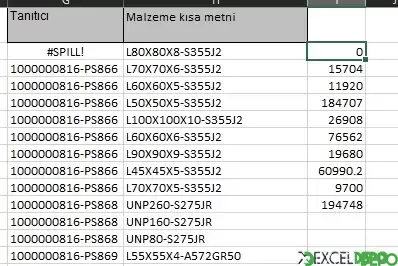

Bu işlemin sonucunu formülle aldım, rakam doğru mudur?
Önce bunu bir teyit ederseniz makro kısmını da yapalım.
Buradaki işlem için ama kriteriniz ne şekilde olacak kısmı da önemli.
Yani G2, H2 ve I2 hücrelerine hep farklı farklı değerler yazarak toplam mı alacaksınız yoksa o sütunlarda A ve B sütunlarındaki değerler BENZERSİZ olarak yazılıp sonra mı toplam alınacak?
Hocam ornek olması ıcın aldım onu, benzersiz şöyle A ve B ikisi birlikte benzersiz olacak ve C sütundaki değerleri toplayacak. G H I ya benzersiz sekılde toplam agırlıklarını getırecek hocam

Sizin verideki A ve B sütunlarının BENZERSİZ olarak listesi aşağıdaki gibi:
Ben, ne yazık ki yine benden kaynaklı olarak sizin I sütununa almak istediğiniz değerin şartını anlayamadım.
Bana "şu şu şu hücreleri toplayacak" derseniz kodu hazırlayacağım.
(8 satır)
Formülün kod hali, boş bir modüle ekleyip çalıştırınca I sütununa G ve H sütunundaki değerlerin toplamını yazacaktır.
(9 satır)
Şimdilik bunla idare edin, sonra ADO ile BENZERSİZ olarak değerleri G ve H'ye aldıracağım.
