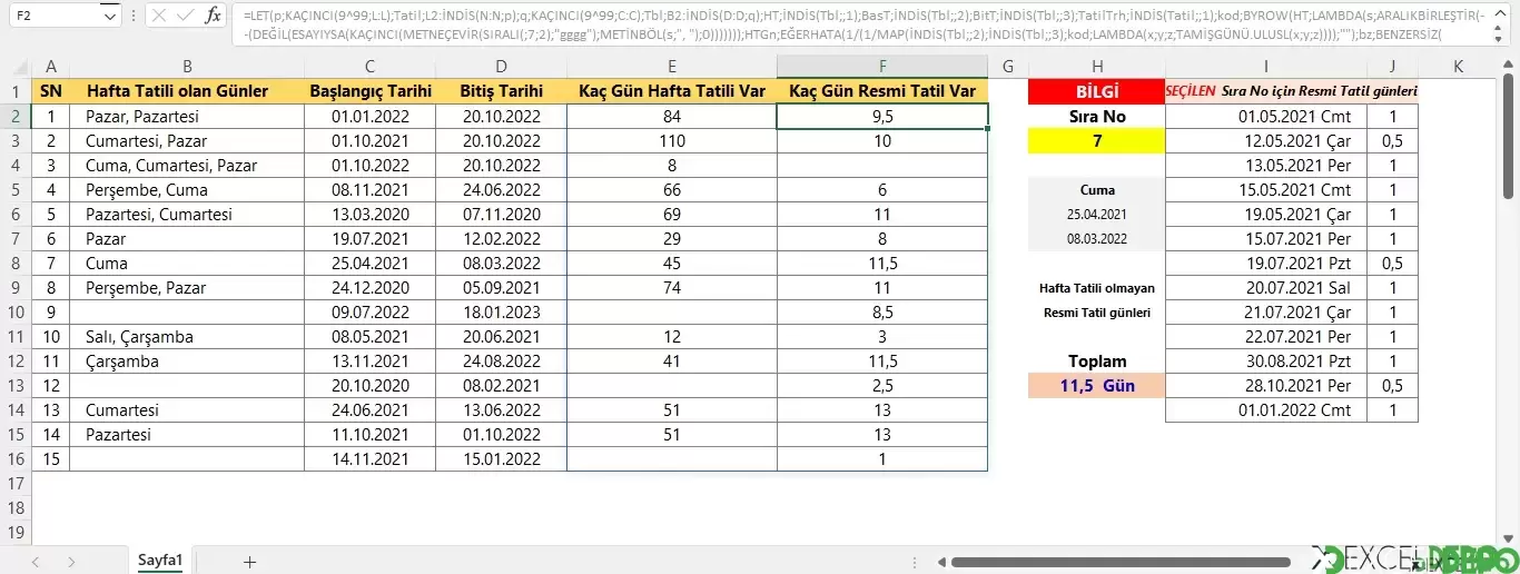

Yazılabilecek tüm detayları yazdığımı düşünüyorum ama resimle anlatayım.
Eklediğim dosyadaki Tarih alanında üstte görüleceği üzere aynı tarihe gelen iki tane resmi tatil tanımlı. Ben ÇOKEOPLA ile iki tarih arasındaki değerleri toplayınca 1,5 veriyor. Olmasını istediğim ise 1.

Dosyanıza bira eklemeler yaptım.
E2 hücresindeki Tek formülle komple dökülmeli olarak,
hem Hafta Tatili Gün Adetleri ve hem de Resmi Tatil Gün Adetleri listelenmektedir.
Bakalım doğru yapabilmişim mi?
Ayrıca BİLGİ amaçlı olarak (Resmi Tatil Gün Adetlerinin elde edilmesine temel teşkil eden filtreleme) sıra no seçince filtreleme sonuçları gelen liste de ilave edildi. Silebilirsiniz. Deneyip, değerleri de kontrol edebilirsiniz..

Sanırım ulaşmak istenen buçuklu izin günü kullanımı.
@52779 hocamın yazdığı E ve F sütunlarındaki formüller ışığında, G sütununa:
=1+(D2-C2)-E2-F2 yazınca buçuklu izin günü bulunuyor.
