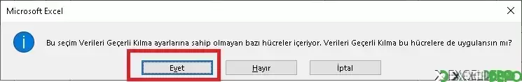

-- G8:G1771 hücre aralığını seçip, VERİ menüsünden VERİ DOĞRULAMA seçeneğine tıklayın,
-- Karşınıza gelecek UYARIya EVET cevabını verin,

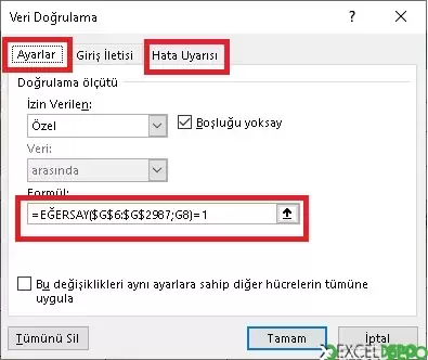

-- VERİ DOĞRULAMA ekranında ÜSTteki AYARLAR kulakçığındaki formülü aşağıdakiyle değiştirin ve
HATA UYARISI kulakçığındaki UYARI METNİni istediğiniz gibi değiştirip, işlemi TAMAM'a tıklayarak bitirin.
Artık E sütununda ilgili kurban için belirlenen hisse adetinden fazla olacak şekilde G sütununa isim girişi engellenmiş olacaktır.
