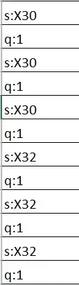

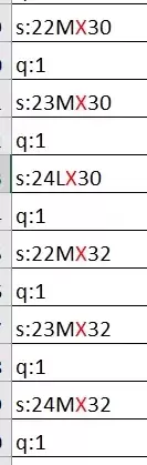

Günaydın Sayın BARAN
çözülemeyeceğinden değil ifade edemediğimden dolayı anlaşılmadığını düşünerek son önerinizi uyguladığım dosya ektedir
sizden ricam b12 yi soldan ekle b12 yi sağdan ekle seçenekleri değiştirip butonu çalıştırdığınızda sayfa 2 A da oluşan verileri gözlemlemeniz
sağdan ekleyince eklenen x İfadesinin sol tarafı boş kalıyor
Soldan ekleyince eklenen x ifadesinin sağ tarafı boş kalıyor sorun bu

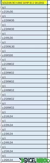

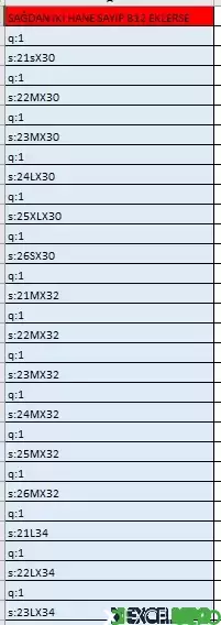

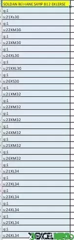

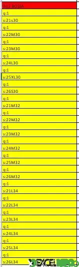

yapılmak istenen B12 doluysa B12 hücresindeki değeri 12 nolu satırdaki değerlerin arasına soldan hane sayarak mı yoksa sağdan hane sayarak mı araya ekleyecek
sağdan 2 hane saydırarak ekletir sem solda kalan haneleri getirmiyor soldan 2 hane saydırarak ekletir semde sağda kalan haneleri getirmiyor
aynı anda hem sağsan hane say hem soldan hane say B12 Ekle diyemiyorum
Son eklediğim dosyadaki sonuç
Olmsı gereken sağdan 2 hane sayarak ekle dediğimde oluşan soldan 2 hane sayarak ekle dediğim dede tam tersini yapıyor
(11 satır)
Aynı veriler üzerinden, AccuMark Explorer sayfasında oluşan her verinin yanındaki hücreye
olması gerekeni elle yazarak ekran görüntüsünü iletir misiniz?
son eklediğim dosyada 3 koşul da oluşacak görseller
