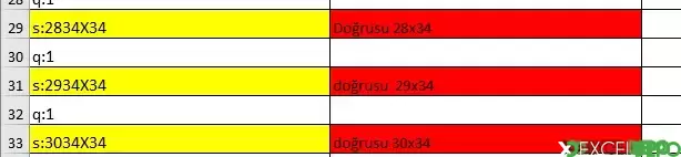

soldan B14 Değeri kadar sonra B13 yani (x ) ekle tamamdır
Sağdan B15 değeri kadar sonra B13 yani (x) ekle de sorun var görsel paylaşıyorum

sıkıntının asıl kaynağı 13 nolu satırdaki ürünün beden ifadesinin aynı anda dahi standart olmaması maalesef her zaman 4 haneli değil
B14 ve B15 için bir standart yok
13 SATIRDA 6 8 10 12 14 16 18 yada XS S M L XL XXL XXXL böyle bir seçenekte B13 B14 B15 hücrelerini Boş bırakıp değerleri olduğu gibi aynen alıyoruz
13 SATIRDA gelebilecek bir örnek 6L30 8L30 10L30 12L30 14L30 6m32 8m32 10m32 12m32 bazıları 5 bazıları 4 haneli böyle bir veri dizini karşıma geldiğinde ben B15 2 yazıp sağdan iki hane önce B13 YANİ (X ) araya koymak istiyorum
Sonuç böyle olacak
6Lx30
8LX30
10LX30
12LX30
14LX30
6MX32
8MX32
10MX32
12MX32
13 SATIRDA gelebilecek başaka bir örnek 2330 2430 2530 2630 2432 2532 2632 hepsi dört hane olduğu için soldan yada sağdan fark etmez B14 YADA B15 2 yazmam yeterli araya x koyacaktır
sonuç böyle olacak
23x30
24x30
25x30
26x30
24x32
25x32
26x32
13 SATIRDA gelebilecek başka bir örnek 32WS23 32WL24 32WM25 34LW23 34SW24 34MW25 Böyle bir secenekte B14 2 yazıp soldan iki hane sonra x koydurmak
Sonuç böyle olacak
32XWS23
32XWL24
32XWM25
34XLW23
34XSW24
34XMW25

Merhaba sayın @Ömer BARAN
Gün içinde iş den fırsat buldukça 12 sipariş de denedim sağdan ve soldan istediğim şekilde eklemeleri yapıyor bir kaç güm daha denemeler yapıp sorun yaşamaz isem sorun çözüldü dönüşü yaparım
Elinize sağlık ALLAH razı olsun sizden
