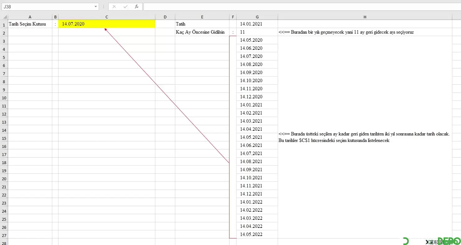

3-faiz hesaplaması sonrasında takip eden yılda ki ödemeyi yapan alan için nasıl formül yapılabilir.
    31.8 KB · Görüntüleme: 68
