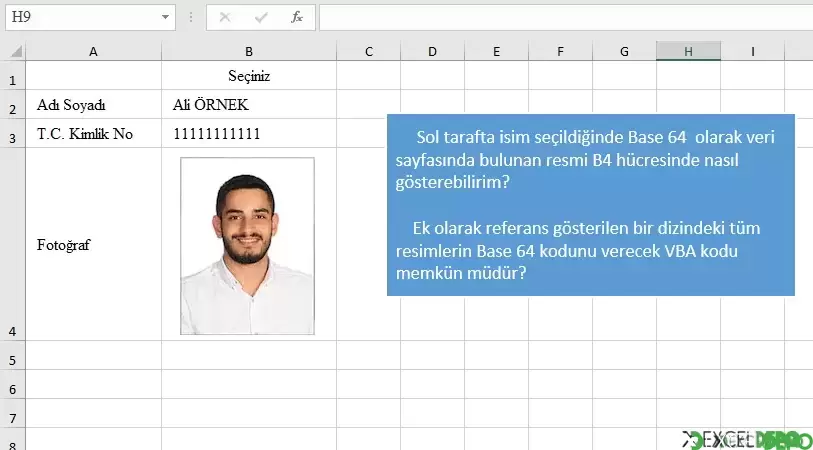

Base 64 olarak veri sayfasında bulunan resmi B4 hücresinde nasıl gösterebilirim?
Ek olarak referans gösterilen bir dizindeki tüm resimlerin Base 64 kodunu verecek VBA kodu mümkün müdür?

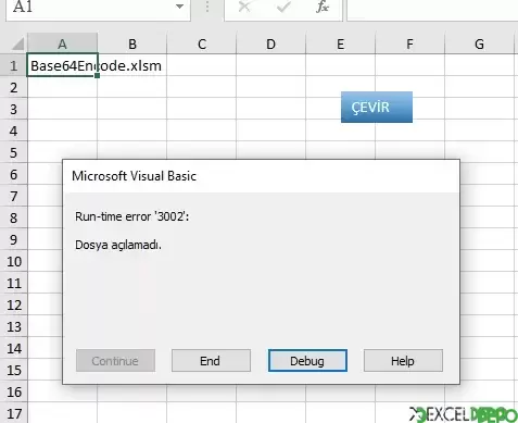

Bu şekilde bir hata verdi bende
excel dosya ile resimleri aynı dizine koyduğumdanmış excel dosyayı resim dizininden kaldırınca çalıştı teşekkürler
