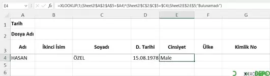

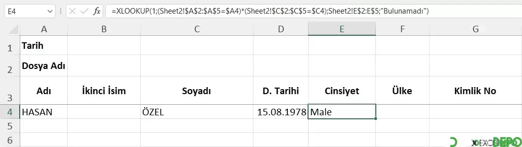

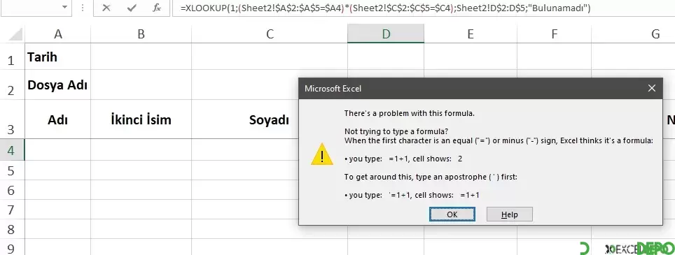

formülü D4 hücresine yazıp sağa doğru çoğaltmanız yeterli. Sheet2'ye yeni veriler eklerseniz, formüldeki 5. satırları yükseltirsiniz.
Bu şekilde hatta verdi.

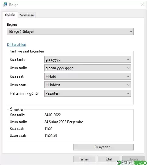

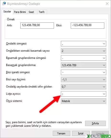

Denetim Masasından Bölge ayarlarınızda Türkiye seçmenizi tavsiye ederim.
Tekrar Merhaba,
Söylemiş olduğunuz gibi bölgesel ayarları değiştirdim.
Formül hata vermedi, ancak veriyi bulamadı. Normalde çalışması lazım. Neden olduğunu anlayamadım açıkcası.

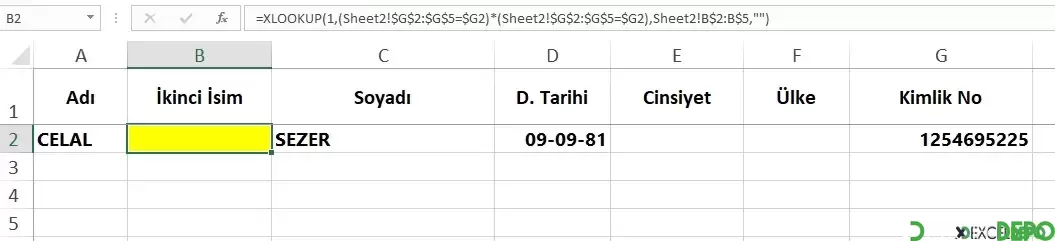

Asıl sorun daha önce de bahsetmiş olduğum gibi ortanca ismi olmayanlarda. Siteye yükleme yaparken bu kısmı Türkçe karakter olarak algılıyor.
Mesela alttaki örnekte; ikinci isim olmadığı için hücreye çekilen bilgi boş çıkmış. Aslında bu hücrede daha öncede bahsetmiş olduğum gibi 0, tarih yada farklı değerler çıkıyordu Bu problemi 0;-0;;@ hücre biçimlendirmesi ile çözmüştüm. (Not: Belli olması için sarı ile ben işaretledim. Normalde hücrede böyle bir koşul yok)
Bu durumu çözmek ve hücredeki değeri İngilizce karakter olarak algılaması için ne yapabiliriz ?
