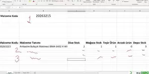

Benim söyle bir sorunum var depoda kullanmak amaclı bir excel sayfası yaptım 1. sayfasında 202 ile başlayan kodu arattığımda bu kod ile bulunan sonucu başka bir sayfaya alt alta yazmasını istiyorum böyle bir uygulama yapabilirmiyiz.Örnek dosya ektedir şimdiden çok teşekkür ediyorum.

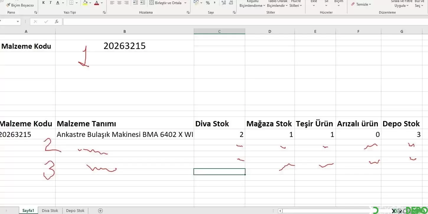

aslında ben anlatamadım düşeyara ile sorunum yok tablonun bu kısımları istediğim gibi 202 ile başlayan kod tam yazılıyor bunda da sorunum yok ben ekteki resimdeki gibi 1 numaralı yerde kodu her girdiğimde aşağıda 2 -3 seklinde yazmasını istiyorum liste halinde
