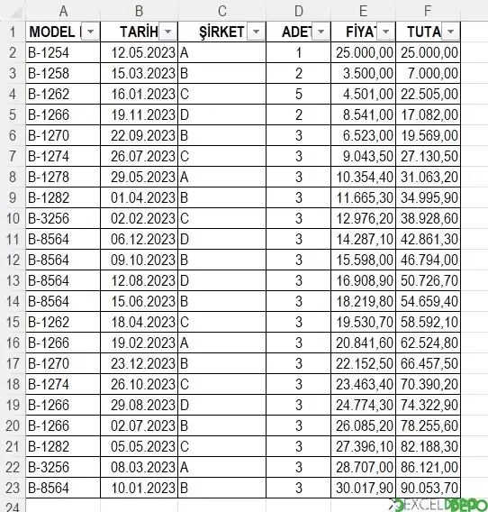

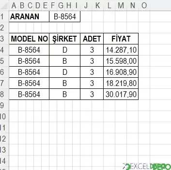

Herkese Merhaba,
Belirli başlıklar altında girilmiş olan verilerin var olduğunu bir çalışma kitabında, bazı başlık ve o başlıklara ait girilmiş olan verileri koşula dayalı olarak bir başka sayfada listeleyebilmek için örnek verebilecek olan var mıdır ?
Mesela aşağıdaki örnekte bu listenin bir çalışma sayfasında olduğunu farzedelim.
Aşağıdaki örnek ise yukarıdaki tablodan bir koşula bağlı olarak çekilen başlık ve veriler olsun.
Bunu nasıl yapabilirim ?

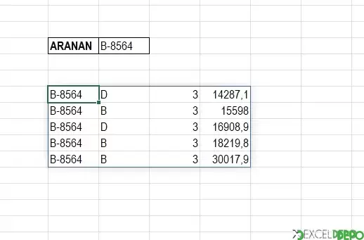

İlgili formül aranan değeri hücreye yazıp sonrasında formülü uyguladığınızda. aşağıdaki gibi doğru sonucu veriyor.
Ancak önce formülü uygulamak istediğiniz hücreye yazıp sonrasında aranan değeri yazdığınızda formül nedense çalışmıyor. Bu durumu nasıl düzeltebilirim ?

İlk mesajımda sorumu sorarken aşağıda paylaşmış olduğum resimde olduğu gibi detay vermeyi atlamışım.
Formülü kullanacak olduğum çalışma sayfasında birleşmiş hücreler kullanmak zorunda olduğumdan yukarıda yazılan formülü hücrelere ayrı ayrı kopyalayamıyor ve uygulayamıyorum.
Hücrelerde ayrı ayrı kullanabileceğim bir formül önerisi olan olabilir mi
