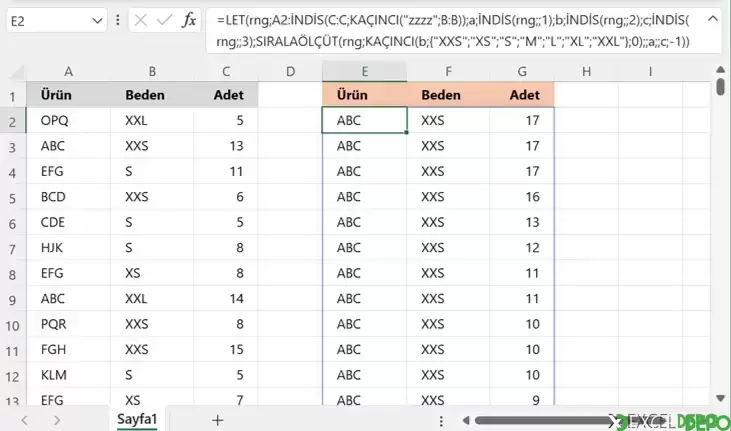

Dosya eklemediğinize göre, A sütununda ürünleriniz, B sütununda ölçülerin olduğunu varsayalım.
1. satırda da başlıklar olduğunu varsayarsak;
Buna ilave olarak da C2 den itibaren Adetler yazıyor olsun.
Formül,
Bu formülle, A-B-C kolonlarındaki veriler, belirleyeceğiniz {"XXS";"XS";"S";"M";"L";"XL";"XXL"} beden dizisinin sırasına göre sıralanır.
Eğer ki, beden kolonunda boş hücreler varsa, onlar son satırlara doğru yerleşir, ama formülde BOŞ hücreler BOŞ olsun gibi bir ibare kullanmadığımız için beden hanelerine 0 yazacaktır.
Burada belirtmek gerekir ki, Dinamik alan için son satır beden kolonuna göre hesaplandı. Son satır ya da satırlar BOŞ ise onlar dinami alana dahil olmaz ve de sıralanma listesinde de yer almaz.
Resimdeki gibi sıralarsak,
Önce Bedenler, belirlenen beden dizisinin sırasına göre,
Sonra Ürünler, alfabetik sırayla
Daha sonra da Adetler Büyükten Küçüğe
SIRALAÖLÇÜT işlevinin bir parametresi olarak eklenir.
Formül şöyle olacaktır.
Burada önce A ve C kolonları (yani 1. ve 3. kolonlar tanımlandı ve daha sonra da SIRALAÖLÇÜT işlevinin içerine bu alanlar bir parametre olarak eklendi.
