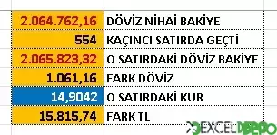

H909 Sütununda yer alan 2.064.762,16 olan değeri
F909 sütunundan aşağıdan yukarıya doğru toplatarak hangi satıra denk geldiğini (rakam birebir denk gelmeyecektir.)
denk gelebilmesi için f sütununda rakamı ayarlaması gerekiyor.
böyle bir formül elde edilebilir mi?

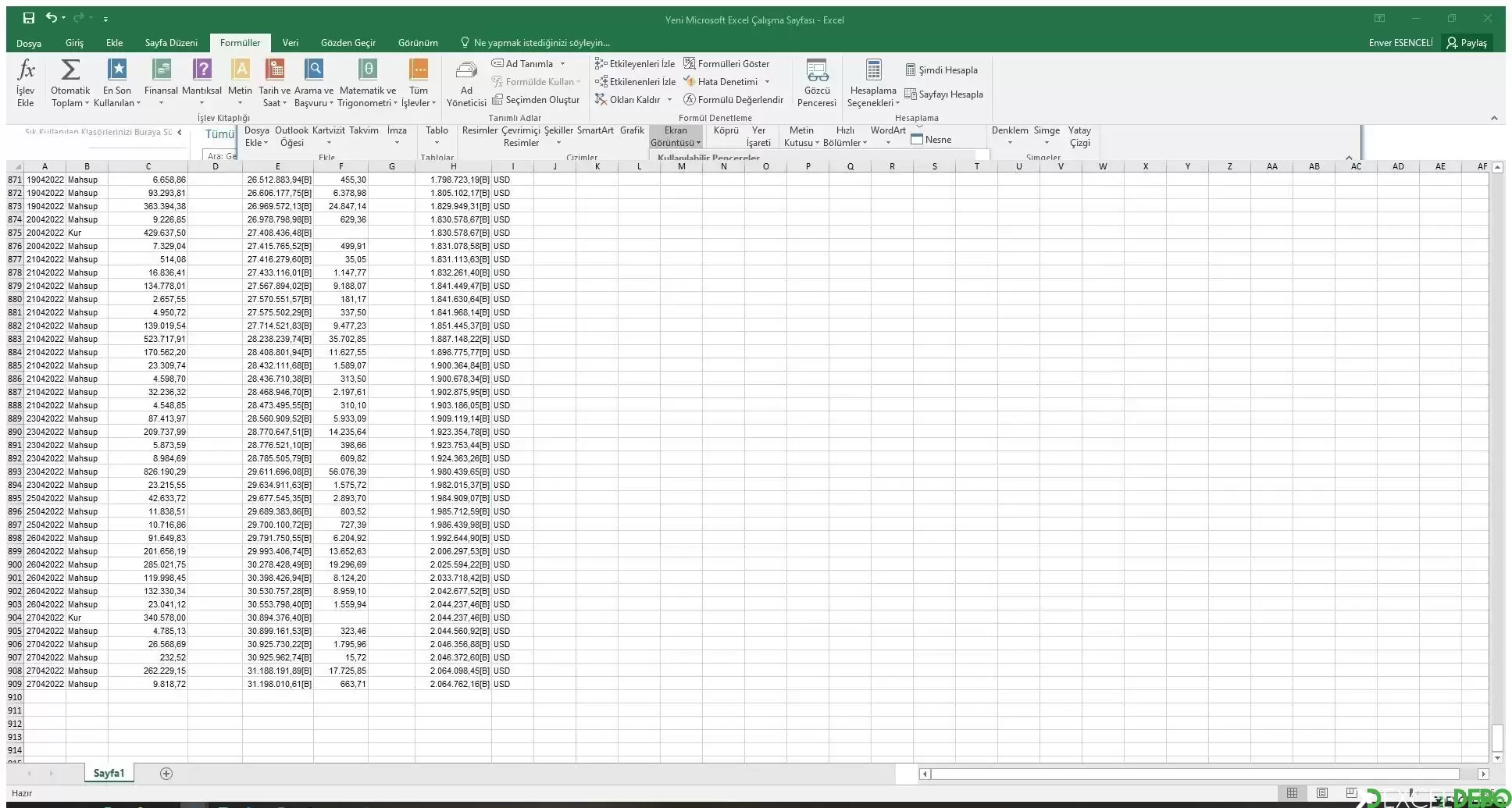

Merhaba öncelikle forumumuza hoşgeldiniz. Sorununuz ile ilgili örnek dosya paylaşırsanız daha iyi olur. Bir de F sütunundaki değerler H909 daki değere yada o değerden daha düşük bir sayıya varmasını hesaplamışsınız bu F2 den itibaren mi toplanmaya başlanacak. B sütunundaki mahsup yada kur gibi kriterlerin olması bu toplamı etkileyecek mi ?
Hoş buldum. o değerden düşük sayıya ulaşınca. bir üst satırdaki değerden kalan değeri toplamasını istiyorum. şöyle izah edeyim, ben elimle yaptığım zaman 554 satıra denk geliyor. 554 satırla 909 satırındaki toplam 2.065.823,32. benim istediğim tutar 2.064.762,16. aradaki farkı 554 nolu satırdan çıkarmasını, çıkan sonucu e554 satırla çarpmasını istiyorum.
Teşekkür ederim. Bir kaç işlem daha ekleyebilir miyiz. fark tl' ye 15.815,74 + 555 satırdan sonsuza kadar (ancak işlem kısmında sadece mahsup olanları toplayacak) çıkan sonucu e909dan çıkaracak
Hayalen (sonsuz gibi..) değil de; mevcut verilere göre olması gereken sonucu net olarak belirtmeli, açıklamalısınız.
Hatta örnek belge üzerinde gösterirseniz gereksiz yazışmaya gerek olmadan sorun hızlıca çözülebilir.
15.815,74 + c555 + c909' a kadar (ancak işlem kısmında( b sutunu) sadece mahsup olanları toplayacak) çıkan sonucu e909dan çıkaracak. olması gereken sonuç 1.124.799,58
Son belgenize bakmadım.
Bendeki belgede sağda renklendirdiğim kısmın yerini değiştirmiştim formül de ona göre olmuştu.
Formülü güncelledim. Sayfayı yenileyerek bir önceki cevabımı tekrar kontrol edin.
