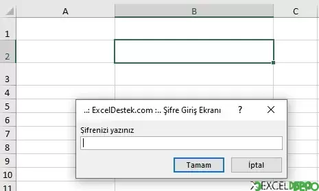

Merhabalar Sn. @drahmet
Örnek olması açısından bir dosya hazırladım.

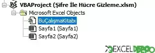

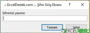

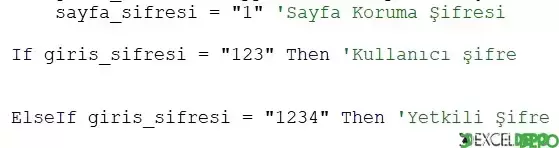

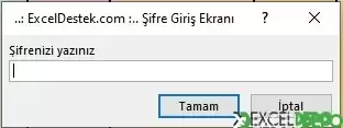

-- Dosya açılışında Resimdeki gibi şifre ekranı gelir.
-- Dosya içindeki kodlar, resimde işaretlediğim bölüm içindedir.
Burada yapmanız gerekenler;

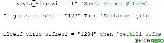

-- Resimde gösterdiğim 3 satır şifre belirleme satırıdır ve yanlarında açıklamaları mevcut.
Bu satırlar ile kullanmak istediğiniz şifreleri belirleyiniz.
-- Kullanıcı şifresi ile giriş yapılırsa, Toplam hücreleri Resimde belirttiğim gibi görünür.
-- Yetkili şifresi ile giriş yapılırsa ilgili hücrelerin içerikleri görünür.

-- Dosya kapatılırken de hücreler kapatılır.
Burada yapılan işlem nedir?
-- Belirttiğiniz hücrelerin yazı tipi rengini değiştirme işlemi.
Dosyanızın yapısında dolgu rengi değiştirmediğiniz sürece sıkıntısız kullanabilirsiniz.
Eğer renk değiştirirseniz, kod içindeki RGB satırlarını da değiştirmeniz gerekir.

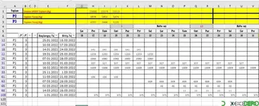

İlk paylaştığım dosyaya ek olarak, son paylaştığınız dosyada Ayarlar isimli sayfa oluşturdum.
-- Bu sayfadan kullanmak istediğiniz şifreleri belirleyebilirsiniz.
-- Sayfa ilk açılışta gizli olarak gelecek.

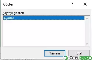

-- Herhangi bir sayfa üzerinde Sağ Tuş \ Göster i tıkladığınız zaman, açılan pencereden Ayarlar isimli sayfayı tıklayıp Tamam tuşuna basınız.
-- Sayfa açılışında şifre ekranı gelecek, Yetkili şifreyi yazdığınız zaman sayfadaki bilgiler görünecek.
Ekli dosyayı görüntüle brn_tarih_bazli.xlsx

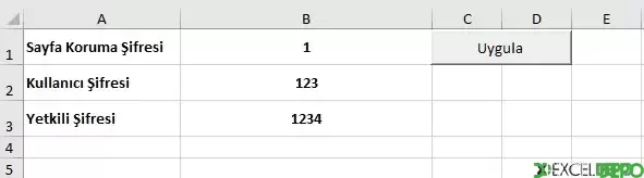

Dosyadaki örnek şifreler Resimdeki gibidir.
-- Şifreleri değiştirmek istediğiniz zaman, ilgili hücrelere istediğiniz şifreyi yazıp Uygula düğmesine tıklayınız.
-- Herhangi bir sayfayı tıkladığınızda ya da dosyayı kapattığınızda Ayarlar sayfası gizlenir.

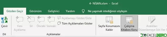

çalışma kitabını koruyunca worksheet sınıfının visible özelliği kurulamıyor diye bir uyarı aldım sanırım tüm sayfalar gizli olmamalıdır gibi bir şeyler çıktı karşıma kitabı korumazsam çıkmıyor ciddi bir şey değildir sanırım.
kitabı koruyarak da o uyarıyı almama yöntemim var mıdır ?

Teşekkür ederim çalışma kitabını koru dediğimde oluyor hata bende korumuyorum sorun değil.

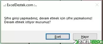

Merhabalar, ilk açılış sırasında şifre girilmediği zaman da belirlenen hücreler gizlenir.
Şifre girilmediği zaman dosyanın kapanmasını tercih eder misiniz?
Dosyanın güncellenmiş hali.
-- Kullanıcı şifresi ile giriş yapılırsa Çalışma Kitabını Koru ve Sayfa Koruma Şifresi seçeneği aktif olur.
-- Yetkili şifresi ile giriş yapılırsa Çalışma Kitabını Koru seçeneği pasif, Sayfa Koruma Şifresi Aktif olur.
-- Giriş sırasında şifre girilmez ise resimdeki uyarı çıkar.
-- Hayır tıklanırsa çalışma kitabı kapanır.
Not: Çalışma Kitabını Koru şifresi, yetkili şifresidir.
Resimde çıkan uyarı çok güzel olmuş teşekkürler.

Merhaba Sn. @drahmet
Bu dosyayı, son mesajınıza göre düzenledim ancak Yetkili şifresinde de Çalışma Kitabını Koru seçeneğini aktif olduğu için sekmeler üzerinde Sağ Tuş tıkladığınız zaman Göster seçeneği pasif olacak.
Ayarlar sayfasını görünür yapmak istediğiniz zaman Çalışma Kitabını Koru şifresini sizin girmeniz gerekiyor.
