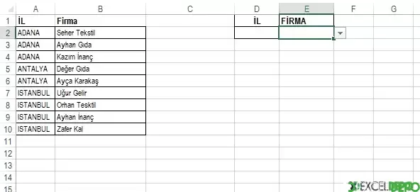

Aşağıda görseli verilen tabloda A2:B10 hücre aralığında girilen datalara göre D2 hücresinde yazılan kritere istinaden E2 hücresinde B1 başlığındaki bilgileri nasıl listeleyebilirim ?
Veri doğrulama sekmesinde formülü nasıl yazmam gerekir ?
Syg,

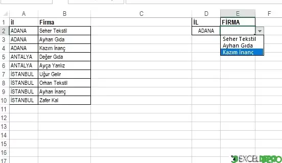

Dosyada anlatmak istediğimi eksik anlatmışım sanırım. Dosya ektedir.
Dosyada yapma istediğim D2 hücresindeki koşula denk gelen B sütunundaki bilgilerin listelenmesi.
Sonrasında ilgili listeden seçimi kullanıcı list box dan yapabilmeli

Merhaba ,
Sn. @PriveT nin izniyle 2 alternatifli olarak dosyayı paylaşıyorum.
1. alternatif tüm versiyonlara uygun işlevler ile düzenledi.
2. alternatif Excel 365 işlevi ile düzenlendi. İL adları ve FİRMA adları veri doğrulama açılır liste ile getiriliyor. Veri doğrulamada dizi formülü direkt yazılamadığı için bu işlem için yardımcı sütun kullanıldı.
Kontrol ediniz,

Tekrar Merhaba,
Bir yerde takıldım açıkçası. Sanırım ben eksik bilgilendirme yaptım.
D2 hücresinde bir şey yazmadığımızda yada yazıp sildiğimizde önceden seçilmiş yada listede olan bir değerler E2 hücresinde kaybolmuyor.
D2 hücresine bir değer girilmediğinde E2 hücresinin boş görünmesi için formülü nasıl revize etmeliyim ?
Syg,
Merhaba , söylediğiniz konu veri doğrulama işleminin "açık" noktalarından birisi. Benzer istekler / şikayetler zaman zaman kullanıcılardan geliyor. Aslında Veri kaynağı değişince ya da silinince ver d. uygulanan hücredeki değerin de silinmesi gerekir. Bunun olmaması zaman zaman yanlış işlemler yapılmasına da yol açabilir.
Excel 365 de "arama yapılan veri doğrulama listesi" ve veri aralığında boşluk var ise "boşluğu yok sayma" özellikler artık standart oldu. Veri doğrulama açılır liste şimdi çok daha kullanışlı ama hala bu konu ile ilgili geliştirilen bir yenilik yok.
Durum böyle olunca farklı çözümler üretiliyor. Bunlardan birisi elbette makro kodu yazmak. Bir diğeri de "veri yokmuş" gibi davranmak. Benim gönderdiğim çözüm de bu. Koşullu biçimlendirme ile Eğer İL adının olduğu hücredeki ad değiştirilirse YA DA hiçbir şey yazmaz ise , veri doğrulama uygulanan hücredeki font rengini BEYAZ yapmak. Böylece aslında hücrede hala firma adı varken biz yazıyı görmemiş oluyoruz. "veri yokmuş" gibi yapıyoruz.
