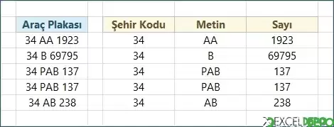

Bu işlem için en güzel verilecek örnek, bir hücrede yazılı olan araç plakalarının üç ayrı hücreye parçalaması olacaktır.
Üstteki resme göre ilk olarak D3 hücresine yazılacak formülümüz şu şekilde olacaktır:
=SOLDAN(B3;2)
Ülkemizde tüm araç plakaları 2 sayısal değerden oluştuğu için, 100 numaralı yeni bir şehir plakasına kadar bu formül sorunsuz çalışacaktır.
Daha sonra işin zor kısmı olan iki sayısal değer arasındaki harflerin parçalanlası kısmına geçelim. Bunun içinde E3 hücresine aşağıdaki formülü yazabiliriz:
=SOLDAN(PARÇAAL(B3;3;10);MİN(BUL({0;1;2;3;4;5;6;8;9};PARÇAAL(B3;3;10)&"0123456789");10)-1)
Son olarak ise geriye kalan sayısal değerleri almak için F3 hücresine yazacağımız formül şu şekilde olacaktır:
=PARÇAAL(PARÇAAL(B3;3;10);MİN(BUL({0;1;2;3;4;5;6;8;9};PARÇAAL(B3;3;10)&"0123456789"));10)
Bu 3 formül ile kolayca 3 parçaya ayırma işlemini gerçekleştirebilirsiniz.
