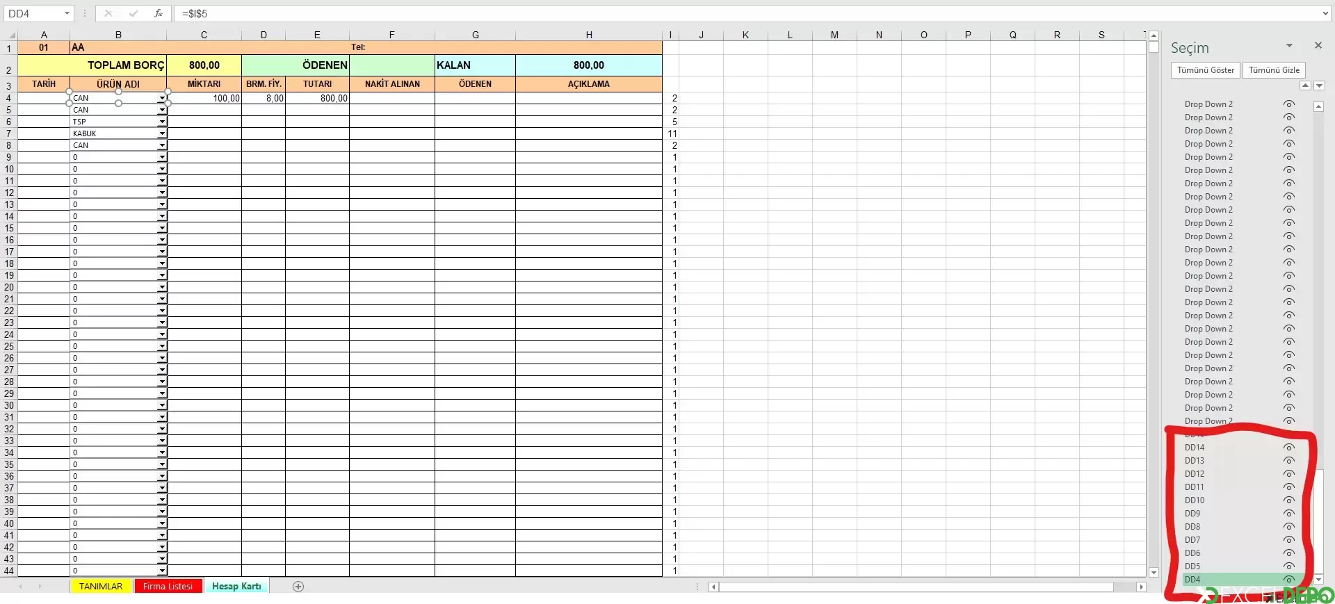

Dosyadaki 10 11 13 14 16 17 satırlara E:W sütun aralığına dosyanın alt bölümündeki verileri kopyalayarak Almak zorunda kalıyorum
dosyanın alt bölümünde bulunan kopyalayarak alınan verilerin başında o gurubu ifade eden Plas Bayan 1 Erkek 1 Bayan 2 Gibi başlıklar var
veri doğrulamada olduğu gibi bir pencere yardımıyla gurup başlığını seçerek ilgili satır ve aralığa seçilen gruptaki verileri getirmek istiyorum.
yardım ve destek rica edemiyorum.

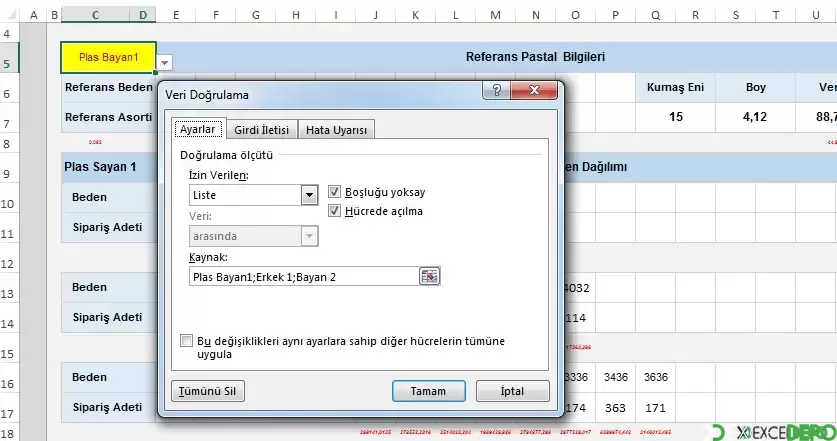

Akif Bey istediğiniz VERİ DOĞRULAMA >> LİSTE özelliğini uygun bir hücreye (C9-W9 yerine, E9:W9 aralığını birleştirip VERİ DOĞRULAMA işlemini C9-D9 birleştirilmiş alanında yapabilirsiniz gibi görüyorum) uygulayın. Listedeki seçenek sayısı sadece dosyadakiyeler midir bilemiyorum.
Gördüğüm kadarıyla alttaki lesteler için "aralarda birer satırlık boşluk olan 2'şer satırlık 3 grup toplam 6 satır ve ardından 2 satır boşluk ve bir sonraki veri kaynağı" gibi bir düzen var, bu düzen sabit midir?
Gereksiz yazışma yapılmaması bakımından bu hususlarada bir şeyler yazın ve VERİ DOĞRULUMA uygulamasını uygun alan neresiyse kendiniz uygulayıp dosyayı yenileyin bence.
Ayrıca işlem için WORKSHEET_CHANGE kodu kullanmak uygun gibi görünüyor ancak gerçek belgenizde bu tür kodlama var mıdır bunun da bilinmesi/varsa görülmesi gerekir.

Öncelikle veri doğrulama liste kaynağı olarak, uygun bir alana liste yazıp, veri doğrulama listesini oradan alın (hatta bu alan için AD TANIMLAMASI olması da işlemi/alınacak veri satırlarının balangıç ve bitiş numaralarını bulmayı kolaylaştırır) .
Veri gruplarının keni aralarındaki birer satırlık boşluk ve veri grupları arasındaki ikişer satırlık boşluk isabetli olmuş.
Pratiklik/düzen bakımından veri grupları arasındaki 2'şer satırlık boşluk, 8'er satırlık (aralardaki boşluklar dahil) veri alanı düzeni iyi.
Ancak son mesajınızdaki "bazı guruplar 6 satırdan bazı guruplar 4 bazı guruplarda 2 satırdan oluşuyor ileride yeni oluşturulacak guruplarda hep böyle olacak"
kısmı sorun olabilir. Veri grupları gerçekte 6 satırlık olmasa bile, alt tarafta herbiri için 6 satırlık alan ayırıp, veri satırlarını da doğrudan kopyala yapıştır yapmaya müsait olacak şekilde korumlandırısanız iyi olur.
Birinci görseldeki SARI zeminli kısmı anlaşılabilirlik bakımından ekledim o kısmı yok sayın ama
her veri grubuna görseldeki ÇERÇEVE gibi 6 satırlık alan varmış gibi düşünüp, aktarılacak veri üstteki alanda hangi konuma denk düşüyorsa o satıra yazın.
Neticede 2'nci görseldeki gibi bir veri doğrulama uyulandığında, seçilen liste elemanı üzerinden;
= (KAÇINCI ELEMAN SEÇİLDİ - 1) x 10 + 71 gibi bir matematiksel işlemle kopyalanacak veri alanının başlangıç satır numarası,
= BAŞLANGIÇ SATIRI + 7 şeklinde de veri bitiş satır numarası bulunabilsin.

Uygun bbir hücreye VERİ DOĞRULAMA >> LİSTE özelliği uygulaması için C7:D7 (birleştirerek) adresini önermiş,
bu açılır liste kaynağı olarak da uygun bir alana Plas, Bayan 1...gibi aşağıdaki tabloların sırasına uygun boşluksuz bir liste hazırlamanızı yazmıştım zaten.
