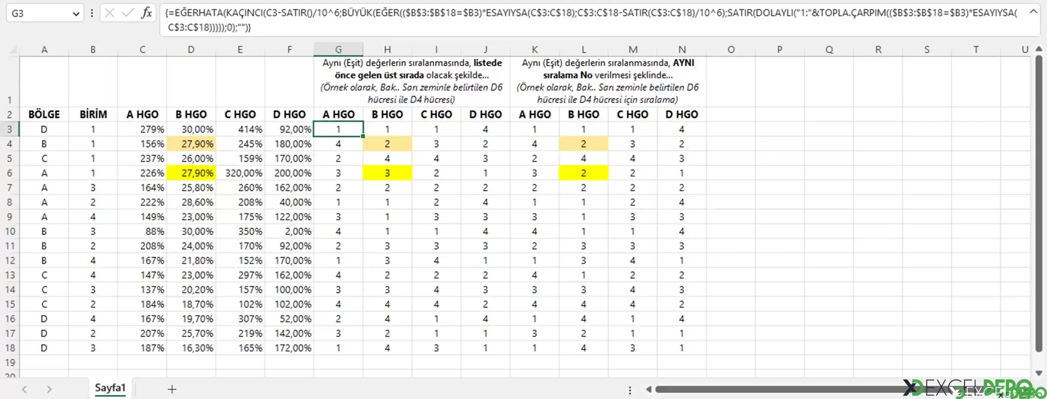

Aşağıdaki örnek tabloda "Bölge" Bazında sıralama önek "A HGO"
bölgedeki a birimin kendi bölge değerinde ki "A HGO" Sıralaması bu değerlerin yerleri sabit olmayıp Rank.Eşit formülü ile alınamamaktadır ve değerler eğer yapmaya müsait değildir 600 Birim olduğunu varsayarak
Birim 1Birim 1
BÖLGEBİRİMA HGOB HGOC HGOD HGOA HGOB HGOC HGOD HGOA HGOB HGO
D1279%30,00%414%92,00%111311
B1156%27,90%245%180,00%322142
C1237%26,00%159%170,00%112123
A1226%21,50%320,00%200,00%141134
A3164%25,80%260%162,00%3222
A2222%28,60%208%40,00%2134
A4149%23,00%175%122,00%4343
B388%30,00%350%2,00%4114
B2208%24,00%170%92,00%1333
B4167%21,80%152%170,00%2442
C4147%23,00%297%162,00%3212
C3137%20,20%157%100,00%4334
C2184%18,70%102%102,00%2443
D4167%19,70%307%52,00%4324
D2207%25,70%219%142,00%2232
D3187%16,30%165%172,00%3441
Bir çözüm....
(Sorunuzu yanlış yorumlamıyorsam eğer)
Kullanılan Formüller DİZİ Formüldür.
Formüllerin hücreye girişleri, normal ENTER ile değil CTRL+SHIFT+ENTER tuşlarının 3 üne aynı anda basılarak yapılmalıdır. Formül doğru bir şekilde girildiğinde, formül otomatik olarak {.....} parantezleri içerisine alınır. Eğer, formül doğru girilmemişse ya da { } parantezleri Manuel yazılırsa, formül düzgün çalışmayacaktır.
G3 hücresine girilir, sağa ve aşağıya doğru formül kopyalanır.
Aynı değer için aynı sıralama no verilecekse ( K3 hücresindeki formül)
Merhabalar Sorununuz örnek dosya olmadan pek de anlaşılmıyor ama yazdıklarınıza istinaden çift şartlı sıralama yapmaya çalışıyorsunuz... G-J sütunları arasını BÖLGE Bazlı.... K-N arası sütunları BİRİM bazlı sıralamaya tabi tutmaya çalışıyorsunuz gibi anladım. Eğer öyleyse aşağıdaki örnek dosyada her ikisi içinde çözüm sunulmuştur alternatif olarak inceleyebilirsiniz.

Yüklediğim belgede Bölge bazlı sıralama nosu vermek için;
Bu formülü G3 hücresine yazıp 4 sütun sağa sürükleyip Aşağı sürükleyiniz.
Birim bazlı sıralama nosu vermek için K3 e bu formülü yazıp sağa ve aşağı sürükleniyor.
Siz kendi belgenize uyarlamaya çalışın. Yapamazsanız #3 nolu mesajdaki yüklediğim belgeyi incelerseniz daha iyi anlarsınız.
