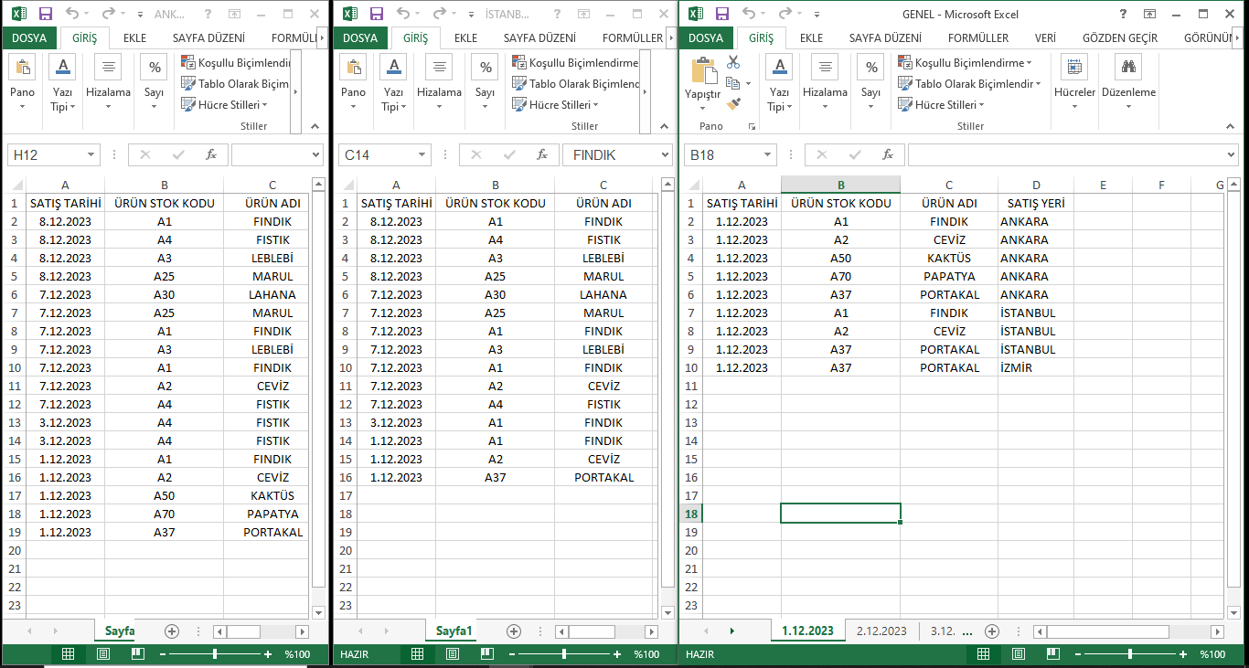

Bu tablonun aynısından 4 adet (daha fazla) çalışma kitabım var. Fakat bunlar farklı bölgelere ait dosyalar örn; Ankara.xls - İzmir.xls - İstanbul.xls - Bursa.xls
Ben bu 4 ayrı çalışma kitabından verileri tek bir excele çekmek istiyorum.
(Ankara.xls - İzmir.xls - İstanbul.xls - Bursa.xls)
Bu 4 çalışma sayfasında bulunan 01.12.2023 tarihli veriyi "GÜN 1" sayfasına
02.12.2023 tarihli verileri "GÜN 2" sayfasına otomatik olarak çekebilir miyim?
Bütün excellerin formatları aynı sadece 4 ayrı exceli manuel birleştirmek istemiyorum. (Dosya olarak kalması gerekiyor)
Sürekli veriyi tarihine göre kopyala yapıştır yapmakta işin zor tarafı; çünkü bir sürü çalışma kitabı ve veri var.
Genel.xls diye bir çalışma sayfası ile bu verileri nasıl toplayabilirim?
Yardımlarınız için şimdiden teşekkürler.
Örnek tabloyu buradan indirebilirsiniz
Örnek olması amacıyla yapmak istediğim amaca uygun dosyalar ekte belirttiğim gibi
Yardımcı olursanız sevinirim
https://s2.***/server27/gz77wh/ORNEK.rar.html
Dosyaların linkini paylaştığım halde görüntülenmedi.
Burada amaç ankara, izmir yazanlardaki verileri tarihe göre genel tablosunda toplamak
Genel tablosundaki tarih adına oluşturulmuş sayfaları manuel ay bazında ekleyeceğim sadece mantığı ve nasıl yapacağımı öğrenmek adına 08.12.2023 tarihine kadar ekledim
