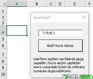

Aşağıdaki dosyayı bir deneyin. Sayfanızda referans alma kolay olması için küçük bir userform ekledim. İstediğiniz sayfadan istediğiniz hücreyi tıklayıp ardından butona basın. Textbox ta hazır şekilde referans kodu gelecek. Bu kodu hücreye yapıştırarak kullanabilirsiniz.
