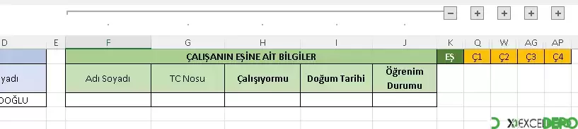

Bence kaydettiğin bilgileri gösterişli değilde kullanışlı olacak şekilde tasarla . senin dosyanın içeriği ile bir işin yok önemli olan verilere en kolay nasıl ulaşabileceğin . Şimdi userform üzerinden Aile bilgilerini bu sayfaya yazdırma işlemi yapılacak . ki her insanda bu kadar çocuk yok o kadar satır meşkul edilecek yada ayrıca bir işlev eklenip dolu olan çocuk bilgileri kadar ekleme yapılacak . bu işlemler bittikten sonra ilgili kişi seçildiğinde bu kişinin aile bilgilerinin tekrar bu text lere gelmesi istenecek hadi geldi sonra değiştirme revize özelliği istenecek . inşallah yanlış düşünüyorumdur. Sadece basit bir işlemi vardır.

Bence işyeriyle ilgili (işyerine/görevine bağlı olmayan) olmayan tüm bilgileri (İLETİŞİM/KİMLİK/AİLE bilgileri),
TC Kimlik numarasından başlayarak tek bir sayfada toplayın, sağa doğru sütun sayısının çokluğu sorun değil.
Bilgi türüne göre sütun gruplandırmaları (görselde, sağdaki sütunlarda olduğu gibi) yaparak dağınık görüntü de ortadan kaldırılabilir.
Böylece bir kişiye ait (ve kişiye bağlı) tüm bilgiler tek satırda yer alır, diğer işlemlerde de TC Kimlik bilgisinden hareketle
kişiye ait bilgilere erişilebilir, güncelleme vs kolaylıkla yapılabilir.

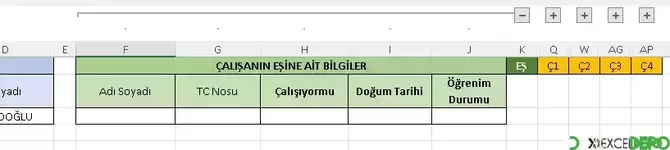

Hocamın önerisiyle işyeriyle ilgili (işyerine/görevine bağlı olmayan) olmayan tüm bilgileri (İLETİŞİM/KİMLİK/AİLE bilgileri), (GENEL BİLGİLERİ) sayfasında TC Kimlik numarasından başlayarak tek bir sayfada topladım. Böylece dağınıklığın önüne geçilecek.
Şu an düzenlememem devam ediyor yalnız ilk etapta (GENEL BİLGİLERİ) sayfasına üst kısmına 1 satır ekleyince Userformdaki iletişim bilgileri texboxlarında kayma yaşandı. Bunu düzelmeliyim ki diğer bilgiler doğru gözüksün. Yardımlarınızı bekliyorumç
