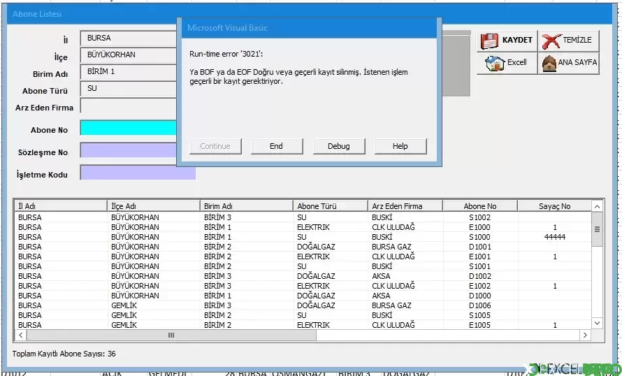

Merhaba arkadaşlar.
Aşağıdaki kod ile ComboBox4 e gerekli veriyi veritabanından yüklüyorum.
CPP:
(74 satır)
Bu kod ile de ComboBox4 ile ComboBox5'i ilişkili hale getiriyorum.
CPP:
(15 satır)
Kod normalde sorunsuz çalışıyor ancak listview1 listesindeki son satırı çift tıklama ile ilgili nesnelere geri yüklerken "ya BOF yada EOF Doğru veya geçerli kayıt silinmiş" hatası geri dönüyor.
Nasıl çözerim bilemedim.
Ekli dosyayı görüntüle 7700
    39.1 KB · Görüntüleme: 121
    13.5 KB · Görüntüleme: 120

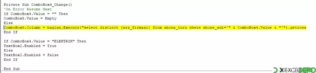

Aşağıdaki şekilde kod hata vermiyor.
Private Sub ComboBox4_Change() ' Revize olacak kod
On Error Resume Next ' Bu satır eklendi
If ComboBox4.Value = "" Then
ComboBox5.Value = Empty
Else
Rem bof eof
ComboBox5.Column = baglan.Execute("select distinct [arz_firmasi] from abone_turu where abone_adi='" & ComboBox4.Value & "'").getrows
End If
Call listeye_al
If ComboBox4.Value = "ELEKTRIK" Then
TextBox2.Enabled = True
Else
TextBox2.Enabled = False
End If
End Sub

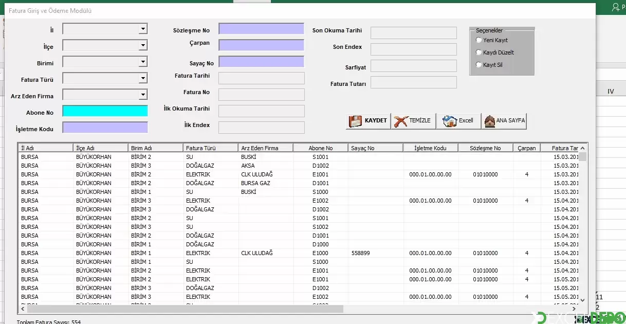

frmFatura formunda
1- TextBox1 sorgusunda sorgu sonucunu ilgili nesnelere yüklemiyor. Sadece ComboBox1 ye veri yüklüyor.
CPP:
(35 satır)
2- Listview1 de listeli verilerden her hangi birisini güncelleme veya silmeye çalışırsanız işlem, hata vermiyor ancak ne güncelleme ne de silme işlemi gerçekleşmemiş oluyor. Yapılan değişikliği veri tabanından kontrol edince gerçekleşmediği görülüyor.

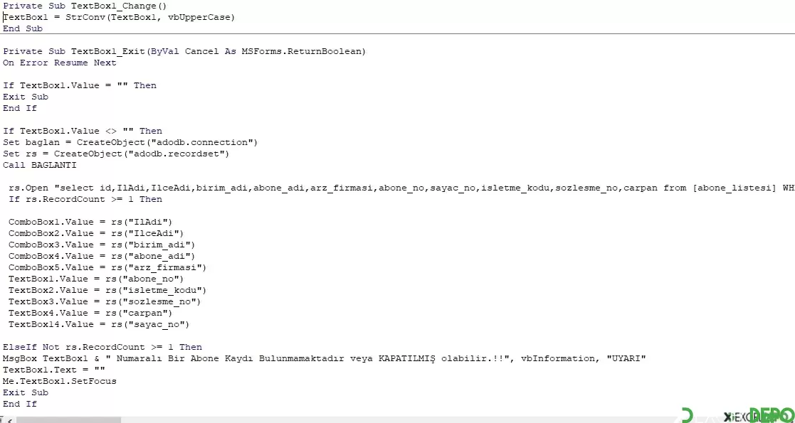

Ayın 7 sindeki TextBox1_Exit doğru çalışmıyormuş zaten.
Private Sub TextBox1_Exit(ByVal Cancel As MSForms.ReturnBoolean)
On Error Resume Next satırını inaktiv yapınca;
Object variable or with block... hatası veriyor.
frmFatura isimli formdaki comboboxlar resimdeki gibi revize edince textbox1_exit sorunsuz çalışıyor.
Ancak comboboxlar iç içe filtre edecek şekilde tekrar revize edince textbox1_exit ile beraber düzenle ve sil makroları da sorunlu hale geliyor.

Genel bir açıklamada bulunayım Sayın S.Savaş
Sadece abone no ile sorgulama yaparsanız cb1 cb2 yi cb2 cb3 ü vs.... tetikleyip başka kod çalışmak istiyor ve bir önceki mesajımda yazdığım Object variable... (On error resume next inaktiv iken) hatası meydana geliyor. (Aktif iken doğru sonuç vermiyor)
Sonuç olarak ya iç içe cb'lar ile yapılmış kodu kullanacaksınız yada yeni bir userform daha yapıp onada sadece abone no (tb1 exit) ile çalışan kodları ekleyeceksiniz.
Eğer yeni bir userform yapmak istemiyorsanız;
ComboBox111.Value = rs("IlAdi")
ComboBox222.Value = rs("IlceAdi")
ComboBox333.Value = rs("birim_adi")
ComboBox444.Value = rs("abone_adi")
ComboBox555.Value = rs("arz_firmasi") gibi 5 adet yeni cb oluşturup abone no (tb1 exit) ile çalışan kodlarda bunlar enable/visible true olacak.
İç içe cb'lar ile sorgu yapınca yeni yapılan cb'lar enable/visible false yapılıp eski cb'lar enable/visible true yapılacak. Bu senaryoya göre bir kaç if eklenecek.
Aksi takdirde hem abone no (tb1 exit) hemde iç içe cb'lar beraber çalışmaz.
Saygılar.

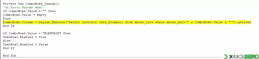

Ekli dosyayı görüntüle 7808
Ekli dosyayı görüntüle 7811
Ekli dosyayı görüntüle 7809
Ekli dosyayı görüntüle 7812
Yapılan değişiklikleri ctrl+f yapıp yeni eklendi yazarak görebilirsiniz.
Eklenen kodlar işe yararsa yeni oluşturulan comboboxları eskilerinin tam üstüne yerleştirirsiniz.
