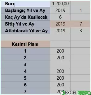

Çalışanlarımız için bir borç takip sistemi oluşturmak istiyorum. Ek'te bulunan dosyayı bir siteden buldum ve kendi ihtiyacım olacak şekilde tasarladım.
İŞlemleri formüller ile yapmak istemekteyim. Rica etsem ek'li dosyada basitçe belirttiğim iki konu hakkında destek olur musunuz?
Teşekkürler

2019/ocak ayından 2020/şubat ayına 13 ay var ve C8-D8'deki 2019/mart işlem görmeyecek
yani 2019/mart hariç tutularak, 1.200 TL'yi 12 'ye bölerek tabloya yazdırmak istiyorsunuz doğru mudur?

Haklısınız sanırım örnek şablon oluştururken biraz aceleci davranmışım, konuya açıklık getireyim.
Toplamda elimde 4 veri var hatta 3 tanesi garanti 1 tanesi opsiyonel diyebiliriz.
  • Kişinin aldığı borç miktarı,
  • Kesintinin başlayacağı yıl/ay,
  • Toplam kesilecek ay sayısı,
  • atlatılacak dönem (yıl/ay) bilgisi
Ben üstteki bilgileri yazdıktan sonra, önce bu 4 kriter kapsamında bitiş yıl ve ay'ın olduğu bilgilere ihtiyacım var.
İkinci aşamada ise, B sütununda yer alan Kesinti Planı başlığının altına doğru başlangıç ve bitiş e göre kaç ay kesileceğinin numaralandırılması ve toplam kesintinin aylara otomatik olarak dağıtılması.
Umarım kafamda istediğimi anlatabilmişimdir.
İlgi ve alakanıza teşekkürler.

Bitiş yıl ve ayını nasıl düşünerek yazdınız? Ben, 13 aylık bir tablo (2020/şubat-2019/ocak arasındaki ay sayısı) olacağını ve
3'üncü taksit (2019/mart ayına denk düşecek satır) boş, bunun dışındaki 12 satıra 1200/12 = 100,00 yazılacağını düşünmüştüm.
Ancak; kaç ayda kesilecek satırında 6 sayısını görüyoruz. Bu durumu nasıl izah edersiniz?
Ömer Hocam istediğim aşağıdaki gibi olacak.
B sütununda son sayı 7 kalacak ve artık sayı görünmeyecek altında.
Tabi formüller kalacaktır sadece veri olmasın.
Bir sonraki adımdaki sorumu da yazayım :)
1 yerine ya da bir önceki sütuna 2019 / 01 yazılabilir mi?
Aşağı doğru gidecek tabi yine...

-- B7 hücresine birinci formülü, C7 hücresine ikinci formülü uygulayın.
-- B11 hücresine üçüncü formülü, C11 hücresine de ikinci formülü uygulayıp B sütununda BOŞ sonuç alıncaya kadar B11 ve C11'i aşağı doğru kopyalayın.
(4 satır)

B sütununa 2019 / 1 , 2019 / 2 gibi sonuç istiyorsanız B11 için aşağıdaki birinci formülü, C11 için ikinci formülü kullanın.
(2 satır)
Hocam kesinti planındaki sütun sayısının 3 olması yararlı olacaktı.
B sütununa Dönem,
C sütununa Sayı,
D sütununa Rakam getirmek.
Sayı ve Rakam'da ilk verdiğiniz formüller, verileri 1000 satıra kadar çeksemde, boş olarak gelmekte (tam istediğim) ama son yazdığınız Dönem için olan formülü aşağı doğru çoğalttığımda bol olan yerlerde de dönemi yazmaya devam etmekte.
O kısmı nasıl revize edebiliriz?
Teşekkürler
