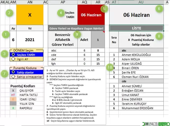

Eklenen dosyada, sadece ilgili AY için seçilen Puantaj koduna sahip olanlar listelenmekte....
Aynı listelemeyi, Resimde görüleceği üzere FARKLI seçimlere göre de yapmak mümkün...
Dosya ektedir... İncelersiniz....
Ben teşekkür ediyorum...

Dosyanızı incelediğimde,
1 - Görev Yerlerinin ve hemen alt satırda da Çalışma saatlerinin 3 er kolonda "Seçim Arasında Ortala" (ya da Birleştir ve Ortala) şeklinde olması bu kolonlara formül yazılarak sonuç elde edilmesini mümkün kılmamakta...
2 - Kaldı ki, Görev Yerlerinin de birbirlerini takip ederek peş-peşe gelmeleri istenmekte... Bence, Böylesi bir durumda formüllerle çözüm aramaktan vazgeçip Makroyla çözüm aramayı düşünmek gerekir....
3 - İstediğiniz şekilde olmamakla beraber, dosyanızdan hareketle,
Öneri olması (ya da fikir vermesi) amacıyla bir örnek dosya hazırladım.... (Bu şekilde olması ihtiyacınıza cevap verebilir umuduyla bir şeyler yapmaya çalıştım)
Konuyla ilgili olarak,
*** Görev Yerleri alt alta ve birbirlerini peş - peşe takip edecek şekilde ve hemen alt satırda da bu Görev Yerlerinin Çalışma Saatlerinin yazılması isteniyor. Bu benim kısıtlı makro bilgimi çok aşacaktır.
*** Hazırlanan örnek dosyada, makro ile (alıntı kodlardan uyarlama şeklinde) çözüm sağlanıyor. Görev yerleri yine alt alta ve peş peşe geliyor, ancak her bir satır için Görev yeri ve Çalışma Saati yazmakta. Resimden de görüleceği üzere, sizde 3er kolonlu listeleme ve 3 farklı kolonda istenen olay, Komple listenin 2 ye bölünerek 2 Farklı kolonda listelenmesi şeklinde ve listelemenin her birinin de 5 başlıktan (kolon) oluşması şeklinde yapılıyor.
Resim üzerindeki açıklamalarda da yazılı, ancak, kısaca açıklanırsa,
*** E3 hücresindeki Açılır Listeden TARİH seçildiğinde, listeleme otomatik olarak yapılır.
*** Otomatik oluşan listelemelerde, kenarlıklar ve dolgu renkleri koşullu biçimlendirme ile otomatik gerçekleşir.
*** Deneme amaçlı olarak Listele ve Liste SiL butonlarıyla da listenin oluşmasını silinmesini gerçekleştirebilirsiniz.. Deneme (gözlemleme) amaçlı olduğundan bu butonları silebilirsiniz...
