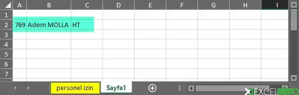

İşleminizi Makro kullanarak yapmak isterseniz, biraz eğitici olması adına ve bazı prensiplerim kapsamında dosya eklemek yerine daha zor olan yöntem ile sorunuza cevap vermek isterim.
Sonuç için adımlar:
  1. Dosyanızı F12 tuşuna basarak Farklı Kaydetme penceresini açın ve Kayıt Türü kısmından "Makro İçerebilen Excel Çalışma Kitabı (*.xlsm)" seçeneği ile kaydedin.
  2. Çalışma kitabınıza bir sayfa daha ekleyin.

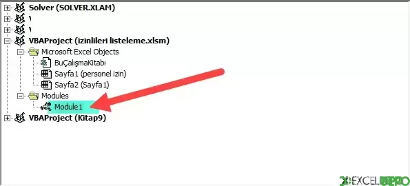

  3. Alt + F11 kısayolu ile Visual Basic ekranını açın.
  4. Üst menüden Insert -> Module seçtikten sonra Modules1'e çift tıklayın ve ekranın sağ tarafına aşağıdaki kodu yapıştırın.
  5. Kod:
    (33 satır)
  6. Bu kodu, Visual Basic penceresi açıkken cursorun Sub ADO_Kodlama() alanında herhangi bir yerde olduğundan emin olduktan sonra, F5 tuşuna basın.
SONUÇ:
Vereceğiniz geri bildirimlere göre hangi alanları almak istediğinizi revize ederiz.
