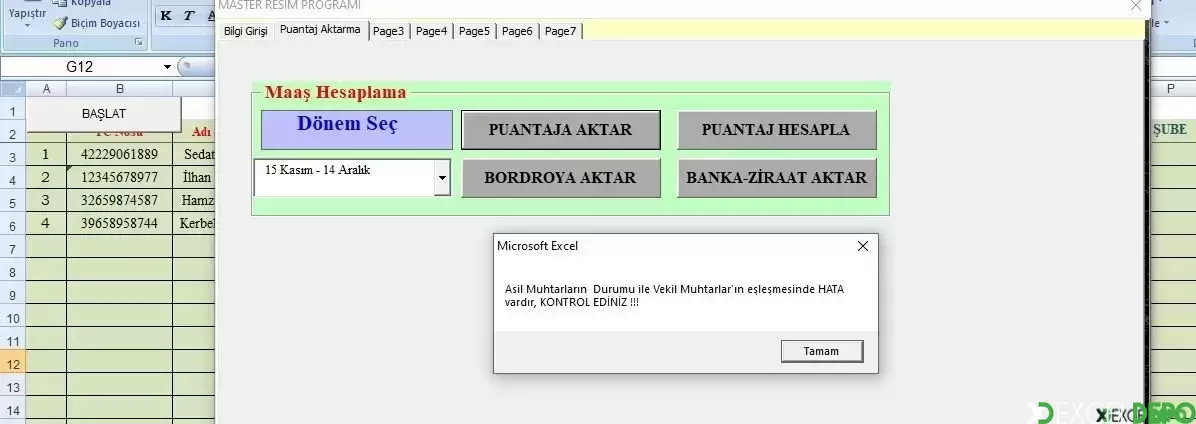

- Hocam Puantaja bilgi aktarırken bir sorun oluştu.
- Şu an eklediğim dosyada Puantaja bilgi aktar butonuna tıkladığımda bilgiler aktarılıyor.
-Ancak Bilgi girişinde herhangi bir personelde değişiklikleri kaydet butonuna tıkladığımda(1.Resi 2 numaralı Şahıs örnek olarak) hücre kenarlıklarında yeşil renk beliriyor ve aktarma yapmıyor. İlgili dosya ve işlem hata resimleri ektedir. Yardımlarınızı bekliyorum. Dosyam sayenizde çok az kaldı. İnşallah son düzeltmeler olacak.

Yine de ilk bakışta gördüklerimi belirteyim:
-- UserForm'u açıp ve Bilgi Girişi kulakçığı üzerinden veri girişi/değişikliği/vekil silme/satır silme işlemlerini yaptınız,
-- Sonra Puantaj Aktarma kulakçığına geçtiniz ve dönem seçerek PUANTAJ AKTARMA düğmesine tıkladınız.
-- Bu kodların aşağıdaki kısımlarındaki kontrollerin doğru sütunlardan yapılıp yapılmadığını kontrol etmelisiniz.
Ayrıca alan adresi olarak "B3:B2500" gibi belli bir satır aralığı kullanmak yerine;
madem üstte son1=........... şeklinde bir kod satırı olduğuna göre bunları "B3:B" & son1 gibi değiştirin.
Bunu halledemezsiniz, bu sorun için yeni bir konu açın.
(6 satır)
-- Diyelim yukarıdaki sorun halledildi ve aktarmayı sorunsuz yaptınız. Ancak mevcut kodlar, veri aktardıktan sonra
BİLGİ sayfasındaki verileri silinmesini sağlayacak gibi görünüyor bunun farkında mısınız?
BİLGİ sayfasındaki veriler silinirse tekrar Bilgi Girişi kulakçığınıza geçip orada işlem yapmaya çalışırsanız
yeni sorunlarla karşılaşmanız muhtemel olacaktır. Bunu halledemezseniz bunun için ayrı bir konu açın.
