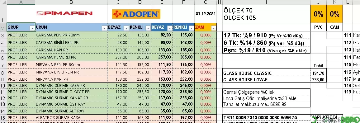

Çok zorunlu olmadıkça, forumda verdiğim cevaplara eklediğim belgelerde,
belge sahibinin tasarımına müdahale ettiğim pek vaki değildir.
Üyemiz dosyasını kendi ihtiyacına göre tasarlamıştır ve bir bildiği vardır diye düşünürüm.
Size sadece, mevcut tasarımınızın Excelin satır/sütun yapısına ve excelin sunduğu filtre/makro vs imkanlara uygun olmadığını açıklayarak
her bir sütunda tek tip veri tutulmasının daha doğru olacağını, işlemleri kolaylaştıracağını vurguladım ve tek tek ne yapmanız gerektiğini, nedenleriyle birlikte açıkladım.
Üstünden vakit geçip, örnek belgenizi yenilemediğinizi görünce de
küçük birkaç dokunuş yapıp, fikir vermesi bakımından ekran görüntüsü paylaştım.
Tasarımınızı, kendi ihtiyacınıza, kendi kullanış tarzınıza göre kendiniz yapmalısınız.

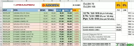

Merhabalar,
Tavsiyeniz üzerine yeniden tasarladığım dosyam ektedir.
L1 ve M1 hücrelerindeki değişiklik sadece A:F sütunlarını kapsamaktadır. G:K sütunları sadece bilgi amaçlı olarak kalacaktır. Ekleyeceğiniz buton A:F sütunlarında işlev yapacaktır.
