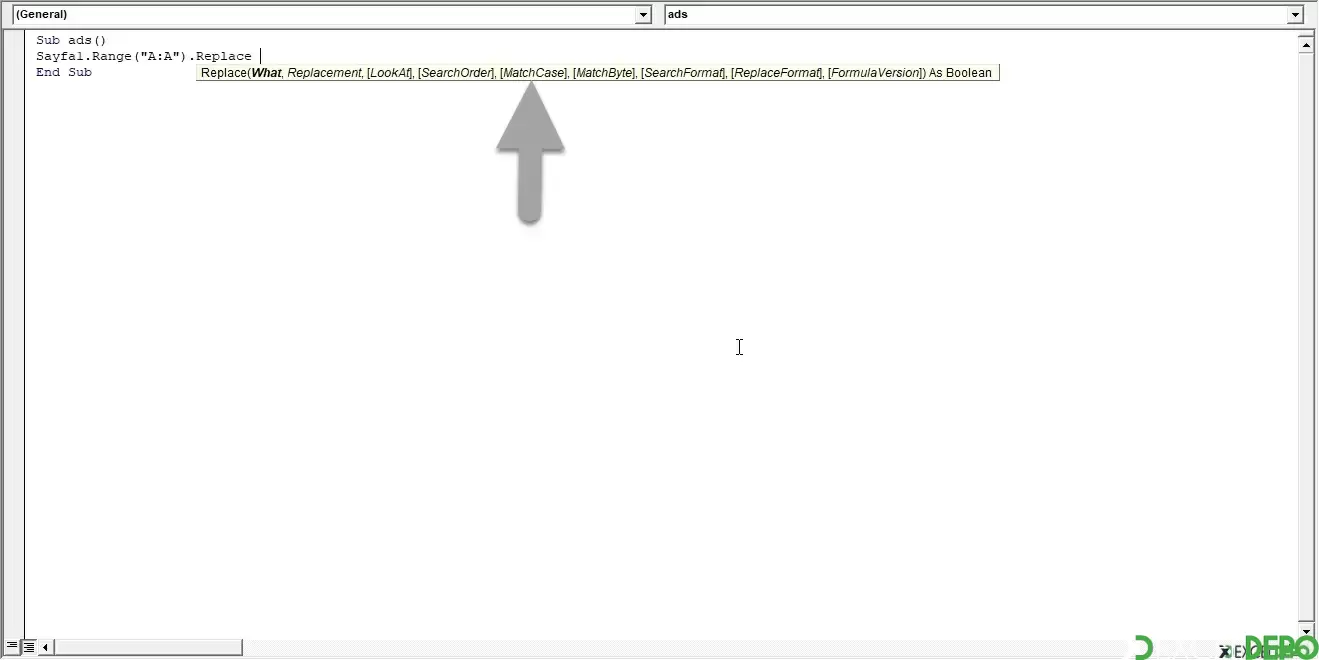

MatchCase özelliği ile bu işin üstesinden kolayca gelebilirsiniz.
Sondaki 1 değeri birebir eşleşmeler içindir. 0 derseniz sizin şikayet ettiğiniz şekilde değiştirir.

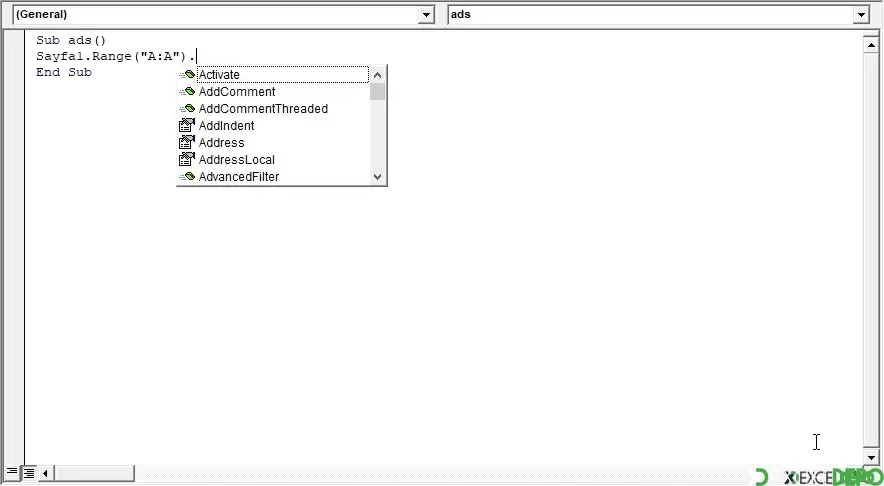

Siz kodlarınızda, ThisWorkbook.Sheets("Sayfa1").[A:A] kullanımı ile VBA'nın yardımını reddetmişsiniz.
Oysa bu kullanım yerine, Sayfa1.Range("A:A"). deseydiniz VBA size otomatik olarak Replace komutunu da içerecek şekilde Range kısmında kullanılabilecek özellikleri listeleyecekti.
Replace seçiminden sonra yine size bu özelliğin desteklediği alanları gösterip, işinizi çözmenizi sağlayacaktı. Sizin kullandığınız yöntemte bu resimdeki seçenek karşınıza çıkmayacaktır.
