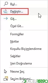

Excel'de bir metin veya sayı değiştirm ihtiyacınız varsa, yapmanız gereken DEĞİŞTİR özelliğini kullanmak olacaktır. Bu özelliğe, Şerit Menü -> Giriş -> bölümündeki Düzenleme sekmesinde bulunan Bul ve Seç menüsünden ulaşabilirsiniz.
Şerit Menü
Bul ve Seç simgesine tıkladıktan sonra, aşağı doğru açılan listeden Değiştir seçeneğine tıklanmalıdır.
Değiştirme

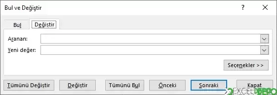

Değiştir simgesine tıkladıktan sonra ekrana gelecek pencere aşağıdaki gibi olacaktır.
Değiştir Penceresi
Aynı pencereye, Ctrl + H kısayolunu kullanarakta ulaşabilirsiniz.
