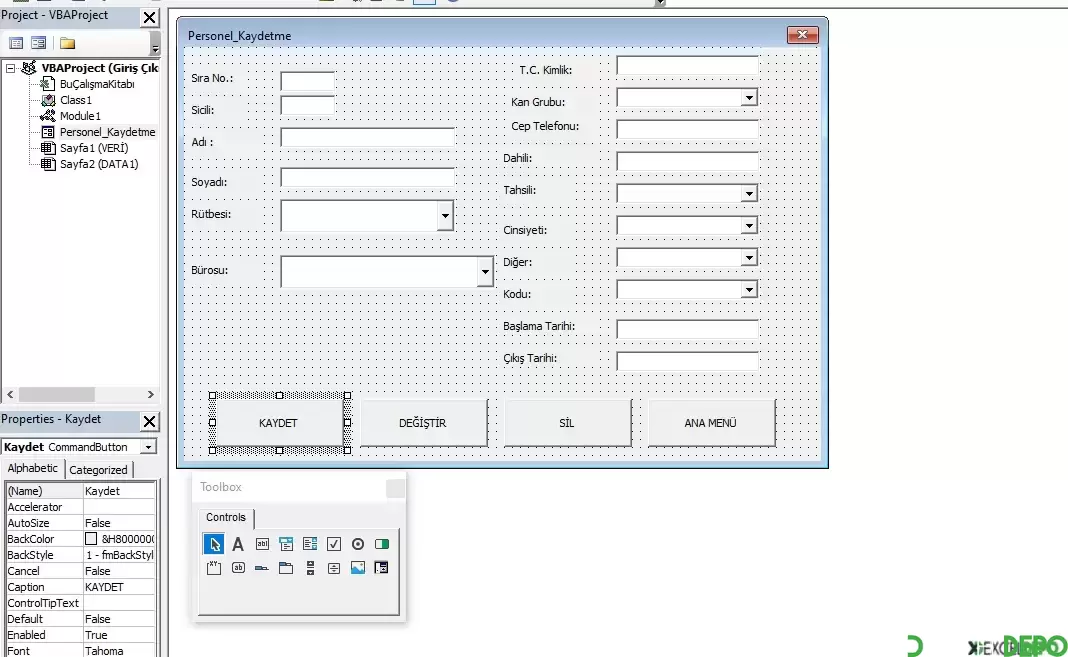

Sayın @cakarem cevap verdiğiniz için çok teşekkür ederim. satir = Target.Row bu kısımda hata veriyor . Benim istediğim veri sayfasında G sutuna user form ile çıkış tarihi girdiğimde VERi sayfasından B den K'ye kadar kesip DATA1 sayfasındaki son boş hücreye sıra numarası vererek kaydedecek ve bu kaydettiği bilgiyi VERİ sayfasından A ile K arasını veya o satırın tamamını silecek. Amaç çıkış tarihi girilince personel depo diye düşündüğüm sayfaya geçecek aktif personel bilgileri olan VERİ sayfasında da olmayacak böyleyce.

Sayın @cakarem. Değiştir butonuna tıklamadan önce veriler gelmiyor mu? Dosyanızın mantığını bilmediğimden bunlar hep açık kalan sorular oluyor. Değişir butonuna basmadan once verilerim geliyor . Ama dediğim gibi değiştir tuşu ile herhangi bir veri de değiştirebiliyorum. Çıkış Tarihi yazınca ise veri sayfasından DATA1 sayfasına taşısın o zaman .
Sayın @cakarem mantık çok güzel olmuş Elinize emeğinize sağlık tek bire sorun var benden kaynaklı o da şu: Veri sayfasından Keserken tüm dolu satırı (misal A2 Z2 arası dolu diyelim ) kesiyor ama DATA1 sayfasına sadece 10 hücreyi kopyalıyor (yani B ile K arasını alıyor) ben formun veri girişi alanlarını arttırdığım için bu aralığı istediğim zaman nasıl arttırıp azaltabilmeliyim. Şu an VERi sayfasından DATA1 sayfasına B den Z'ye kadar kesip alması gerekiyor. Bu benim hatam. Formun veri girişine göre aralığı nerelerden güncellemem gerekiyor.
