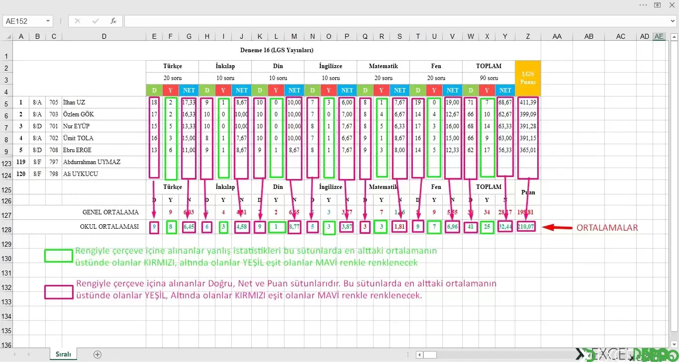

@ÖmerBey'in katkısıyla bu konudaki koşullu biçimlendirmenin bir benzerini aşağıdaki örnek dosyada (Bilgiler gerçek değildir) uygulamaya çalışıyorum.
Diğer örnekten hareket ederek yapmaya çalıştım ancak sonuca ulaşamadım.
Yapılmaya çalışılanı örnek dosya ve görselle anlatmaya çalıştım
Kısaca şu şekilde
Koşullu biçimlendirme formülü $E$5:$Z$124 alanında geçerli olmak üzere
sütunlardaki her bir satıra ait hücredeki değer en altta bulunan okul orlamasına göre
D - NET ve En sondaki Puan alanlarında
Sütunların en altınındaki bu sütundaki bilgilerin ortalamasının
ALTINDA ise KIRMIZI
ÜSTÜNDE ise YEŞİL
Eşit ise MAVİ
Y alanında
ALTINDA ise YEŞİL
ÜSTÜNDE ise KIRMIZI
Eşit ise MAVİ
ile renklenmesi işlemi

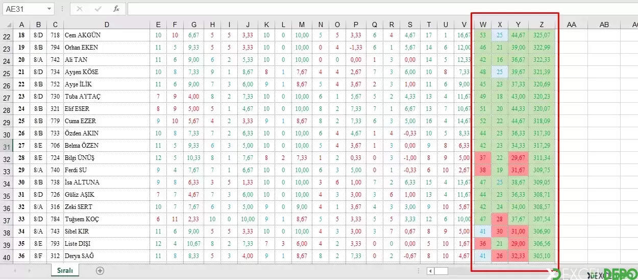

W, X, Y ve Z sütunlarında aldığı rengin açık renginden arka planınıda renklendirmek mümkün müdür?
Bu alanlar diğer alanların toplamını gösteren alanlar olduğu için önplana çıkartmak anlamında bu şekilde kullanım okunabilirliği artırmakta
E:V sütunları arasına üstteki formülleri uygulayıp W:Z arasındaki sütunlara üstteki gibi ya da aşağıdaki gibi yazılar beyaz zemin mavi kırmızı yeşil şeklinde göstermek mümkün müdür

Bu durumda ben olsam;
-- ya önceki koşullu biçimlendirmeyi, X ve devamı sütunlar hariç olarak uygulatıp, bu sütunlara benzer formülle ayrı koşullu biçimlendirme yapar,
-- ya da koşullu biçimlendirmeyi değiştirmeyip, X ve devamı sütun arka plan rengini elle değiştirirdim (görseldeki gibi) .

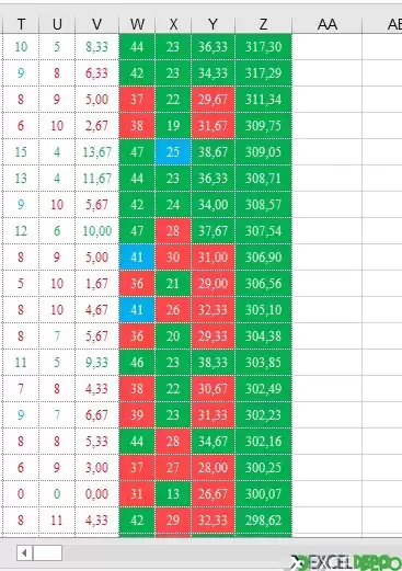

Teşekkür ederim @Ömer BARAN Bey benimde aklıma o gelmişti. Ama belki tek kodla da yapılabilirliğini de merak ettiğim için sorma gereği duydum.
Bu durumda şöyle bir sorun çıkıyor sanki ama aşılabilir bir sorun sizin mantığınızı öğrenme amaçlı soruyorum.
ne yapmıştık ilk önce tüm alanı mavi renkle boyamış sonrasında ortalamanın üst ve altındakileri koşullu biçimlendirme ile yeşil ve kırmızı renge çevirmiştik. (Burada yeşil formülünün kırmızının altında ya da üstünde olmasının bir önemi var mı sanki yok gibi...)
şimdi zemindede aynı işlemi yaparsak ilk önce sağdaki renklendireceğimiz bu 3 sütunun arkaplan rengini açık mavi yapmamız lazım sonrasında koşullu biçimlendirmeyle ortalamanın üstünde olan arkaplanları yeşile altında olanları kırmızı renge çevireceğiz.
Ancak listede puanı olmayan ve bu alanları boş olanlar var ozaman onlarda mavi yani ortalamaya eşit renk olan açık mavi renkte olacaklar bunların beyaz zemin ya da renksiz olması gerekiyor bu sorunu nasıl aşardınız?

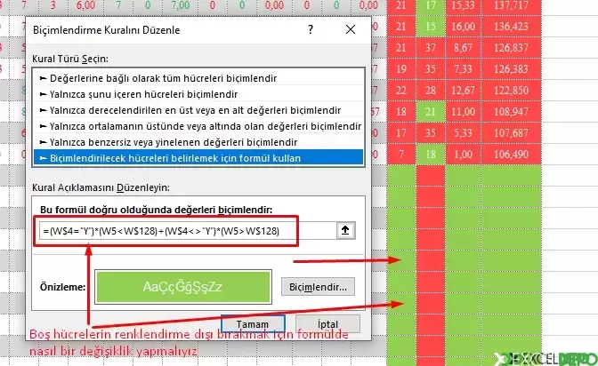

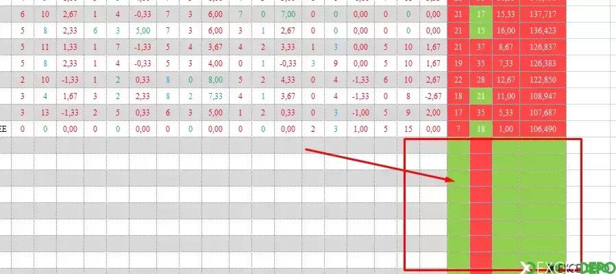

Toplam değerlendirmelerin yapıldığı bu sağ taraftaki sütunlarda hücrelerde bir değer yoksa arkaplanını beyaz yapmaya çalışıyorum üstteki formülle tümünü istediğimiz renge çevirebiliyoruz ama boş ise şeklinde bir koşul olmadığı için bu kısımlarda renkli çıkıyor oysa ben buraların beyaz kalmasını sağlamaya çalışıyorum

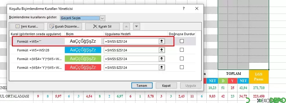

Ben olsam, sağdaki o sütunlara elle tek renk uygular, ardından da BOŞ olma hali için koşullu biçimlendirme oluştururdum.
Zaten tüm sütunlar için yazı rengine yönelik koşullu biçimlendirme uygulanmıştı.
Ben, değişiklik yapmanız gereken şey MAVİ renk derim. MAVİ ve YEŞİL yazı rengi pek farklı görünmüyor.

Önceki cevaptaki formülü neden aynı şekilde kullanmıyorsunuz?
İstediğiniz bu değilse yapılması gereken sadece = / > / < / <> işaretlerinde değişiklikler yaparak sonuca ulaşmak bence.
Formülün + işaretinden önceki kısmı Y olanlar için kural, + işaretinden sonrası ise Y olmayanlar için kural oluyor, böyle düşünün.
Tarz olarak TEK FORMÜL oluşturma alışkanlığı dolayısıyla iki durumu TEK FORMÜLde birleştirmiştim.
MİN/MAK hesabını anlayamadım.
@Ömer BARAN Bey
Anında görmüşsünüz :)
Orjinal dosyayı örnek dosyaya çevirirken başka konudaki buna benzer diğer Ömer Bey'in cevabı ile karıştırmışım.
Sonrasında sizin üstteki formülü koyarken hemen düzenledim süre bitmeden ve kimse görmeden örnek dosyayı ve soruyu düzenleyeyim düşüncesiyle.
Bir baktım ki formül çalışıyor bende konuyu silemediğim için içeriği silmiştim.
Formülü hücrelerde uygulayıp formülü değerlendir ile tüm safhalarına bakarak çözdüm :)
Aşağıdaki şekilde çalıştı. :)
Burada şuan sadece merak ettiğim Y koşulu olmadan bu formülleri yazsaydık nasıl yazacaktık aşağıdaki şekilde mi?
