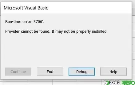

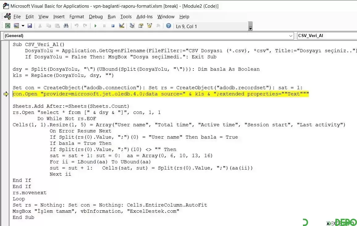

Merhaba @Feyzullah hocam,
Paylaştığınız kodu, gün sayfalarından birine VS olarak ekleyip çalıştırıp ilgili CSV dosyasını seçtim ancak ekteki gibi hata verdi.
    5.7 KB · Görüntüleme: 73
    68.4 KB · Görüntüleme: 69
Bu hata ofis sürümü benimkinden farklı olduğu için olmuş..
con.Open "provider=microsoft.jet.oledb.4.0;data source=" & kls & ";extended properties=""Text"""
Bu kodu aşağıdaki şekilde değiştirin
con.Open "provider=microsoft.ace.oledb.12.0;data source=" & kls & ";extended properties=""Text"""
