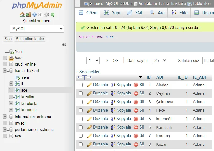

Resimlerde de görüleceği üzere PhpMyAdmin üzerinde kurulu veritabanında il ve ilçe tabloları mevcut.
(18 satır)
bağlantısı ile MySQL'e bağlanıyorum. Userform üzerinde bulunan ComboBox1 ve ComboBox2 ye inner join, left join veya benzeri bir yöntemle il-ilçe ilişkisi kurularak veri nasıl alabilirim.

bu tablo yapısıyla JOIN'e gerek yok ki zaten ilçe tablosunda hem il ID'i var hem il AD'ı. hatta bu yapıda IL tablosuna bile gerek yok
bence siz işi yokuşa sürüyorsunuz, önceki tablo yapınızı değiştirmeye gerek yok, ilişkisel veri tabanının mantığı zaten minimum veri boyutu, maximum işlevselliktir.
il Tablosu için 2 alan yeterli
1 - il_ID : tam sayı, mümkünse otomatik tamsayı​
2 - il_Ad: metin​
ilçe için de 3 alan
1 - ilce_ID : tam sayı, mümkünse otomatik tamsayı​
2 - ilce_Ad: metin​
3 - il_ID : tam sayı, il tablosundan gelen​

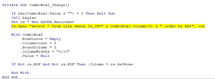

önceki konuda da değinmiştim combobox1'e veri alırken görünmesin istemediğiniz sütunların genişliğini=0 yaparsınız olur biter.
eski yapıya göre aşağıdaki kodları dener misiniz?
(17 satır)
yukardaki kod ile combobox1''e verileri alırsınız
(17 satır)
yukardaki kod ile de ile bağlı ilçelerden veri alınır.

Yönteminiz ile normal manuel kullanım ile ilişkili ComboBoxlara veriler sorunsuz geliyor, ancak ListView1_DblClick ile veriler düzenlenmek amacıyla ilgili nesnelere geri yüklenince ComboBox1_Change (rs.Open "select * from ilce where IL_ID=" & ComboBox1.Column(0) & " order by ADI", con) ve ComboBox3_Change (rs.Open "select * from kurulus_tipi where k_id=" & ComboBox3.Column(0) & " order by kurulus_tipi", con) satırlarında hata mesajı veriyor.
Çözüm bulunabilir mi?

sorunun sebebini anladım ama onu düzeltsek başka bir yerden hata veriyor.
Tamamlanmış bir proje, sadece bağlantı sorunu var diye ilgilenmiştim ama sorunlar sandığımdan farklıymış. bu durumda daha fazla yardımcı olamayacağım.
Iyi çalışmalar
If Len(ComboBox1.Value & "") = 0 Then Exit Sub yerine If Len(ComboBox1.Column(0) & "") = 0 Then Exit Sub kodunu dener misiniz?
