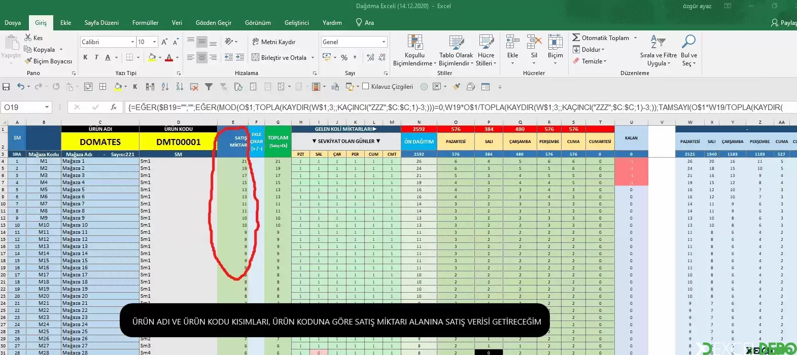

@Ömer BARAN Doğru anlamışsınız.
?️Kırmızı alanda yazan miktarlar gelen miktarları yazdığımız kısım. Her günün üstündeki miktar o gün gelen miktar. Ön dağılımın üstündeki miktar (2592) ise haftalık toplamda gelecek olan miktar.
?️Sistem toplam satış verisine göre (G) Ön Dağıtım Sütununda (N)ön dağılım yapıyor. Bu miktarlar haftalık gitmesi gereken miktarlar.
?️H -M aralığını hangi gün dağılım olup olmadığını belirlemek için kullandım. (1-0) sistemi ile yaptım (Daha uygun yöntem varsa o da olur).
?️O-T aralığında günlerin altına dağılım formülü olması gerekiyor . (Mevcutta daha önce sizin yazdığınız formül var) Bu dağılım formülleri H-M aralığını dikkate alarak sevk varsa dağıtım yapmalı yoksa yapmamalı. Ayrıca 1 haftalık gitmesi gereken miktarı (Ön Dağılımdaki miktar) ayarlayarak dağıtmalı. (Örnek ilgili mağazada Pazartesi-Salı sevk yok ise diğer günleri daha yüksek dağıtmalı)

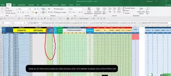

@Ömer BARAN Gif hazırladım anlatmak için. Formülleri net olarak açıklayamıyorum çünkü çok fazla formül var. Zoom üzerinden anlatabilirim anca.
