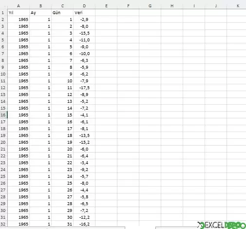

Aylık metorolojik verilerim dikey yönlü fakat bunları yatay halde kullanmam lazım. Örneğin Ocak sütununda 31 adet veri Şubat sütununda 28 adet(4 yılda bir 29 adet) veri sırlamam gerekiyor. Binlerce satır verim var bunun bir kolayı var mıdır.
Ekli dosyayı görüntüle 15235
    16 KB · Görüntüleme: 186
    48.7 KB · Görüntüleme: 161

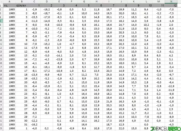

Kastettiğim şey devrik dönüşüm değil hocam. Alt alta aylık veriler sıralanmış. İlk fotoğrafta olduğu gibi. Fakat bunu ikinci fotoğraftaki hale getirmem lazım. Yani 1. Ay örneğin 31 adet veriden oluşacak. 2. ay 28 (4 yılda bir 29) veriden oluşacak. yaklaşık 50 senelik bir verisetim var.

Hocam bir önceki cevaba dosya ekledim. Birinci sayfada veriler, ikinci sayfada ise verileri analiz ettiğim format var. Normalde 1965 ten 2020 ye kadarlık bir veri seti fakat biraz kırpıp koydum. Temel kriter ayların çektiği gün kadar veri çekebilmek. Yardımcı olabilirseniz çok çok memnun olurum.

Yanıtta gönderdiğiniz dosyayla ilgili olarak Veriler sayfasından Analiz Formatı sayfasına veri aktarmam gerekiyor. Aktardığım örnek bir yılın verisi var fakat bunu manuel yapıyorum ve çok zaman alıyor. Veri seti bu dosyadakinden çok çok büyük sadece bir kısmını yolladım. İhtiyacım olan şey Veriler sayfasındaki verileri Analiz Yöntemi sayfasında manuel yaptığım örnek gibi aktarmak fakat manuel değil ihtiyacım olan şey bir formülle aktarmak.
Veriler sayfasında kullanacağım verilerim var. Analiz Yöntemi sayfasında ise bu verileri kullanabilmem için gerekli format var. Veriler sayfasından Analiz Yöntemi sayfasına veri aktarıyorum. Yani kullanabileceğim hale getiriyorum. Fakat tek tek kopyalayıp yapıştırmak çok zaman alıyor. Verilerim günlük meteorolojik veriler o yüzden her günün ayrı bir verisi var ve bir veri seti yaklaşık 2000 satırdan oluşuyor. İhtiyacım olan şey Veriler sayfasındaki verileri Analiz Yöntemi sayfasındaki şablona manuel bir biçimde copy-paste olmadan aktarmak. Tüm aylar aynı gün sayısında değil mesela Ocak 31 gün Şubat 28 dört yılda bir ise 29 gün. Bu durumu da göz önünde alarak Veriler sayfasından Analiz Yöntemi sayfasındaki şablona aktarmamız mümkün mü ?
Excel 365 kullanıcısı olduğunuz için Yeni Nesil Excel fonksiyonları ile hazırlanmış versiyonu ek'tedir.

Dosyanızı @Admin tarafından eklenmiş son mesajdaki halinden bir tık daha kısaltılmış formüllü haliyle ve ilave olarak ise LAMBDA fonksiyonu ile hazırlamış hali ile revize ettim.
AnalizLambda sayfasındaki formül, sadece A1 hücresine uygulanacak ve otomatik olarak sağa ve aşağı doğru TAŞMA ARALIĞI oluşturacaktır. Eğer #TAŞMA! hatası alırsanız, formülün sağında ve aşağısındaki hücrelerin boş olmadığındandır.

-- Analiz Formatı (FORMÜL) sayfasında; yıl ve gün bilgisi için bir formül, veri alanı için bir formül olmak üzere 2 formülle çözüm,
-- Analiz Formatı (MAKRO) sayfasında ise kopyala yapıştır işlemi olmaksızın makroyla çözüm,
şeklinde olmak üzere iki alternatif mevcuttur..
Yararlı olmasını dilerim.
Hatta biraz abartıp, formüllü çözümdeki 2 formüllü yapıyı TEK FORMÜLlü hale getirelim.
Şu formül A2 hücresine uygulanıp sağa ve aşağı kopyalandığında, yıl / ay / veri bilgileri dahil sorunsuz sonuç alınıyor.
