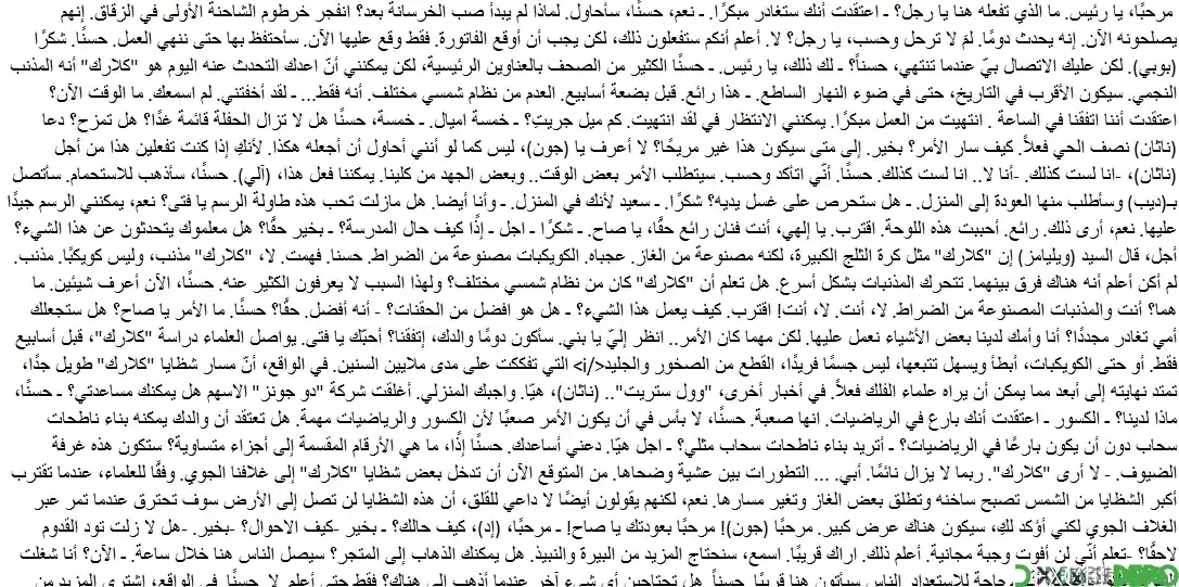

Denemişseniz; seçilen *.srt uzantılı dosyadaki sadece Arapça olan satırları A sütununda alt alta yazıyor idi.
Belirttiğim kod bu işlemi yaparken; *.srt dosyadaki ZAMAN satırının altında art arda yer alan (genellike 2 satır)
satırları tek hücrede birleştirerek yazıyordu.

Vermiş olduğunuz en son kodu denedim gayet başarılı. Yukarıdaki metin örneği benim istediğim sonuç buydu. Hocam öğrencilere konu anlatırken bazen bu tür olayları kullanıyoruz veya ufak değişiklikler yapıyoruz etkili olduğu için bu yöntemi kullanıyoruz. İmkanlar kısıtlı olunca bu yola başvurduk. Şimdi ben istediğim şey yukarıda sormuş olduğunuz birinci maddedir. Yani alt alta listelenen bu Arapça metinlerin tümünü tek bir excel hücresinde birleştirilmesidir.

Aslında bu açıklamayı daha önceden yapmam gerektiğini düşünüyordum daha sonra yöneticilerden çekindim. Çünkü siz herkes için çalışma yapıyorsunuz. Ben ise kendimi düşünmüştüm o yüzden çekindim. İşin asıl boyutunu size izah edeyim. Biz belgesel veya görsel tarzda eğitim materyallerine başvuruyoruz. Bu bazen Türkçe bazen de farklı dillerde olabiliyor. Burada bulunan alt yazıları çıkartıp hocalarımıza danışıyoruz uygun mu diye. Hocalarımızda bizden belge istiyor. Biz de onları bu kodlar sayesinde yazılı hale getiriyoruz. Malum pandemi sürecinde bu görsel materyalleri kullanmak sıkıntılı. Herkesin sınırsız interneti ve son model bilgisayarı yok. Olmayana biz bu belgeleri hazırlayıp veriyoruz. Size de yardım noktasında normal bir filim srt dosyası vermek zorunda kaldım. Çünkü elimde paylaşacak o an için materyalim yoktu. Şimdi neden srt dosyasında ısrar ettiğimi anlamışsınızdır.
